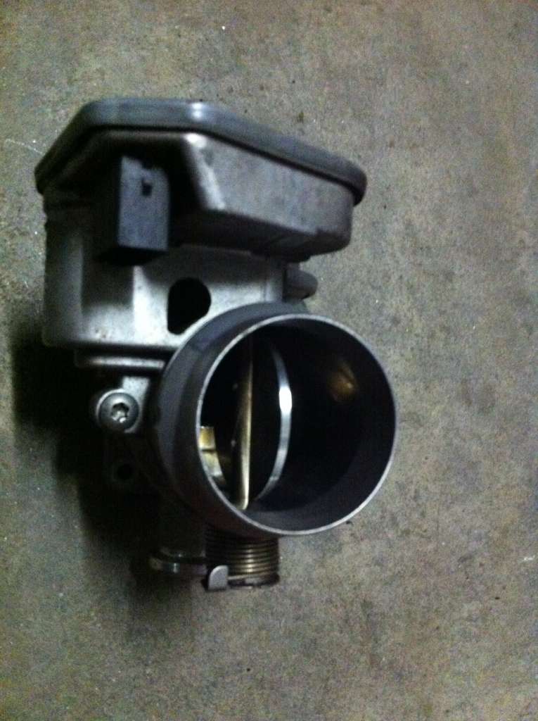

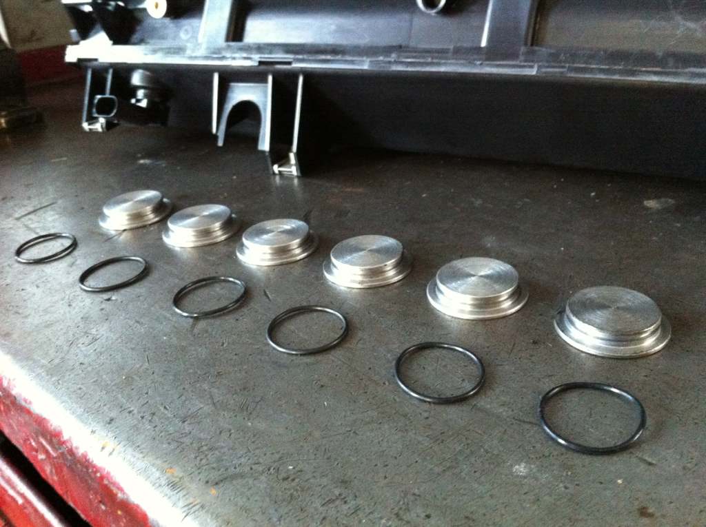

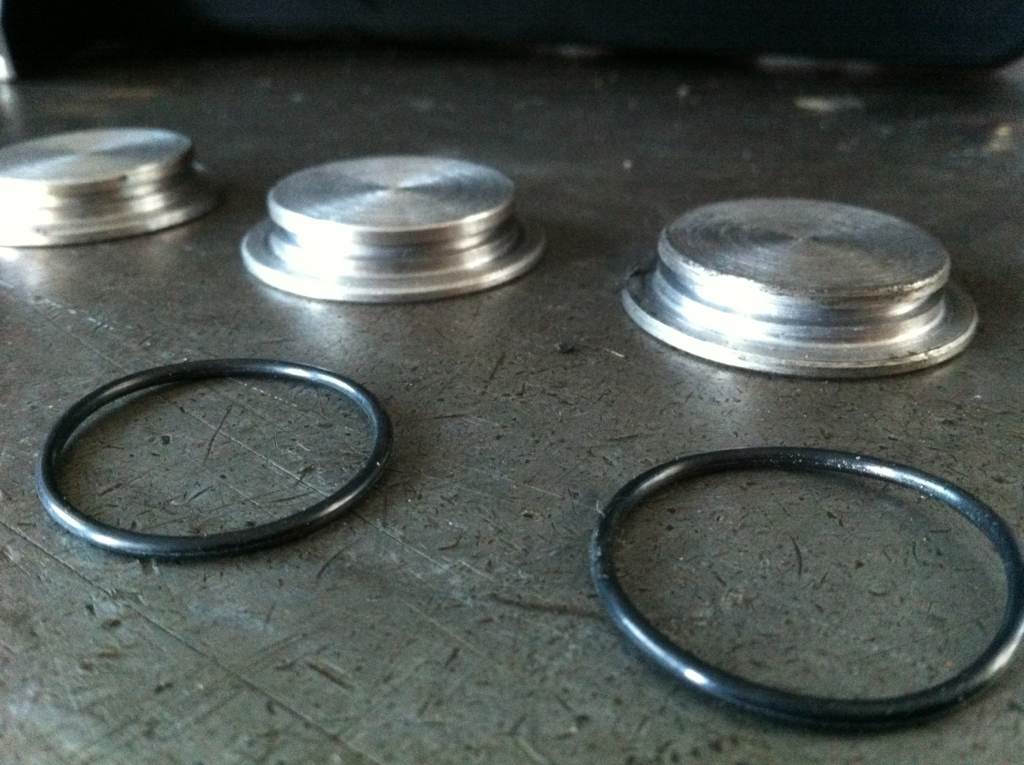

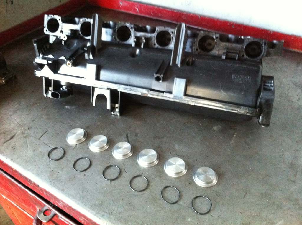

    Collettori e gruppo EGR-Soft Off pronti! Appena mi arrivano i tappi si rimonta! :lol:
    [​IMG][​IMG]
    [​IMG][​IMG]

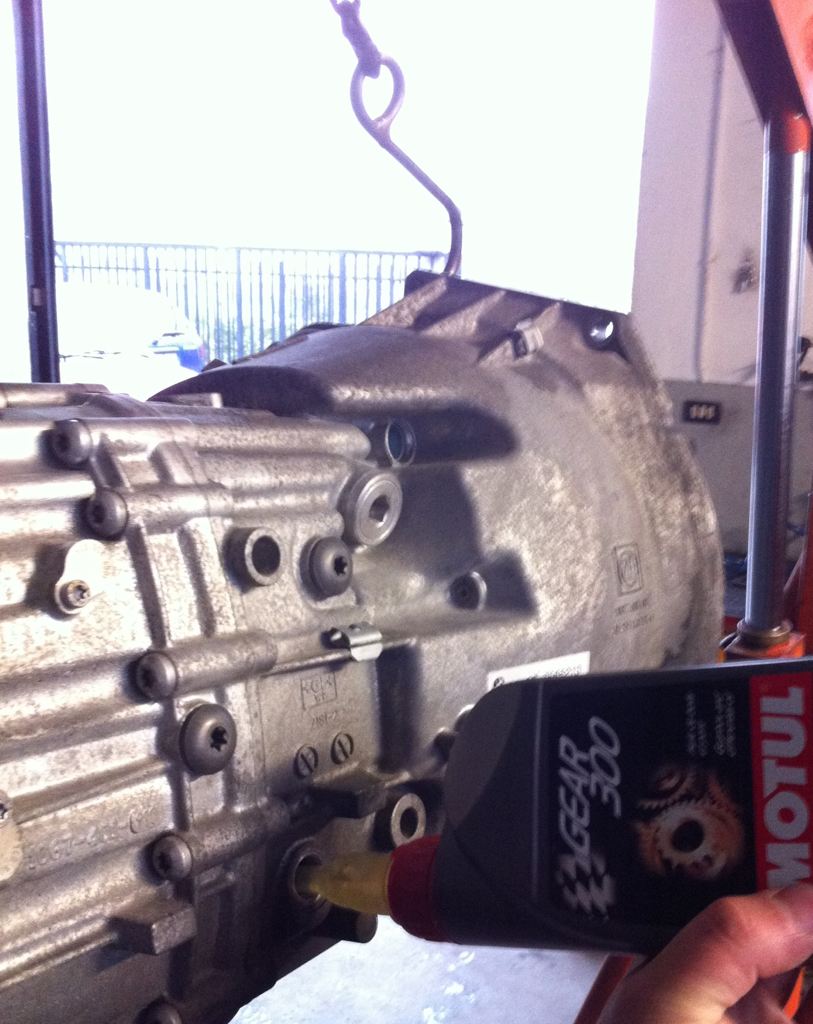

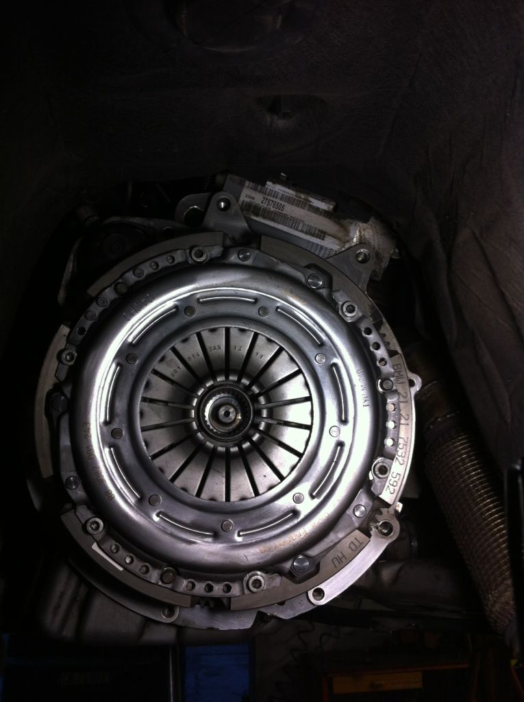

    Performance montata e rimontaggio cambio.....
    [​IMG][​IMG][​IMG][​IMG]

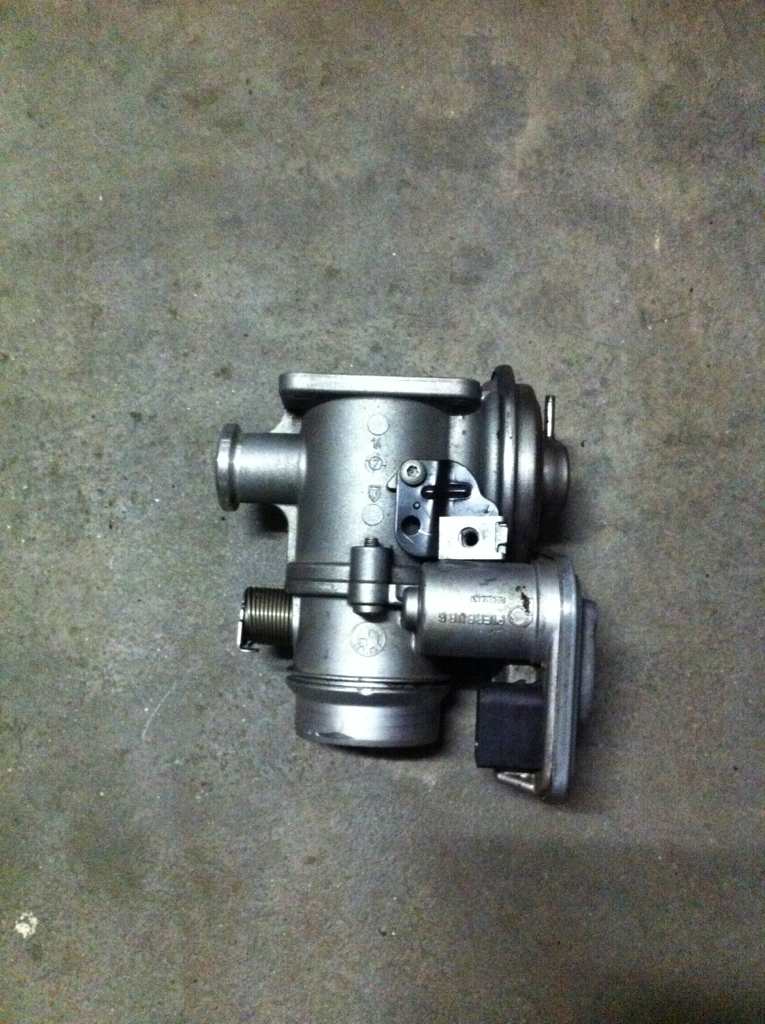

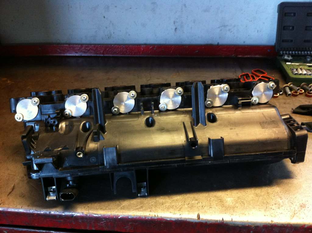

    Finito anche il collettore di aspirazione e rimontato su tutto..... Tagliandone e si riparte! :) /emoticons/smile@2x.png 2x" width="20" height="20" />
    [​IMG][​IMG][​IMG][​IMG][​IMG]
