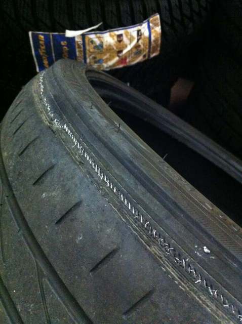

    Come dicevo, io sulla mia ho -1,2

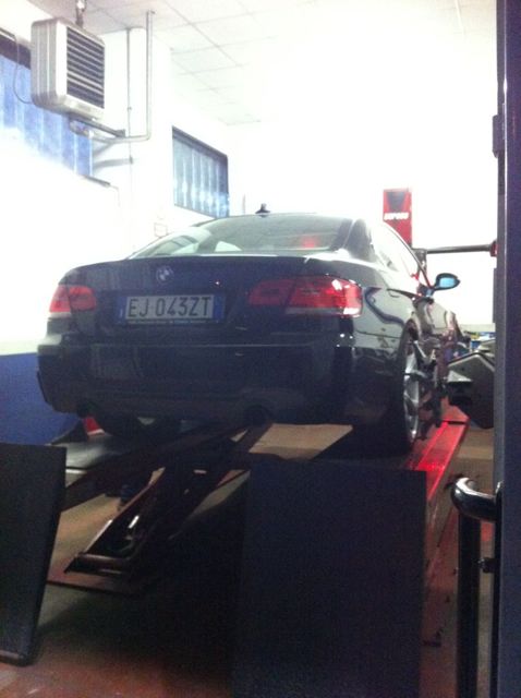

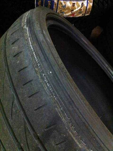

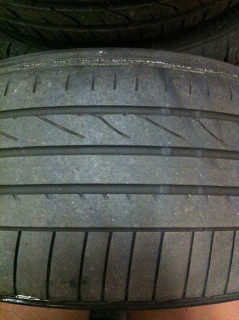

    Si sono piu chiuse.. In ogni caso il campo Specifica per il posteriore risulta tra i -2.15 a -1.25 ;) /emoticons/wink@2x.png 2x" width="20" height="20" />
    Quindi ero ampliamente dentro....
    Eppure queste sono le luride RE050A Runflat che ho tolto...
    Valutate voi, 18.000km percorsi
    [​IMG][​IMG][​IMG]

    Sono impressionati!!!

    Beh anche all'esterno sono belle conciate..

    Mamma mia.....ma solo le posteriori?!?

    Quando feci fare la convergenza a campanatura se non ricordo male, questi erano i valori:
    Convergenza ANT: +0.20mm semiconvergenza // +0.40mm TOTALE
    - Convergeza POST: +0.80mm semiconvergenza // +1.60mm TOTALE
    - Camber POST: -1,50°//-1°30' a RUOTA, dipende dall'unità di misura!

    Ste, ma te non le fai controllare ogni 3/4000 km?!?
    Se si non si sono accorti che si stavano consumando malissimo?!?

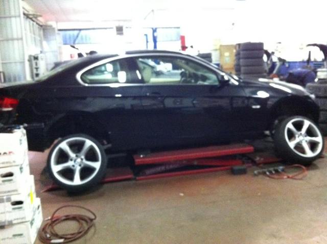

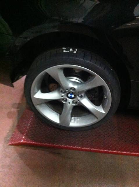

    Davanti erano messe peggio, sostituite circa 1500km fa con altre potenza di giro quando ho piegato il cerchio! ;) /emoticons/wink@2x.png 2x" width="20" height="20" />
    Finalmente ho messo su delle non Runflat, l ho provata alla benemeglio nel tragitto gommista-casa, fino ai 120km/h un altro mondo su pave' e sconnesso...
    Spero di non patirle alle alte velocita! La provero'
    [​IMG][​IMG][​IMG][​IMG]

    Sui nostri cerchi le RF sono devastanti!!!!
    Io quando la comprai aveva le RF, sembrava di avere le ruote di legno, tutto un altro mondo!!!

    Il tuo gommista ha lo stesso banco del mio!!
    Madonna eri messo proprio male!
    Cmq Ste se nel foglio ci sono i valori attuali nn sei messo bene con il camber=campanatura=inclinazione anteriore SX è completamente diverso dalla ruota DX...:-k

    Cosa non ti quadra sulle ruote posteriori Alessio? Sono in specifica nell Attuale... Entrambi ;) /emoticons/wink@2x.png 2x" width="20" height="20" />

    No Ste hai letto male nel post precedente!
    Io dicevo riguardo alle ruote anteriori...
    da come sono i valori hai la campanatura/camber/inclinazione della ruota SX completamente sballata e diversa dalla ruota DX...

    anche io a sx avevo - 2.00 valori originali :eek:
    pensavo fosse uno sbaglio,invece è proprio da fabbrica!
    Però per ridurle così ti sei messo nello spiazzale del gommista per finirle,:mrgreen:
    non puoi aver girato in quelle condizioni,spero#-o

    X me nella ruota SX hai troppa inclinazione c'è qlc ke nn va!
    La SX è nella norma e la DX è giusta se fosse come la SX!
