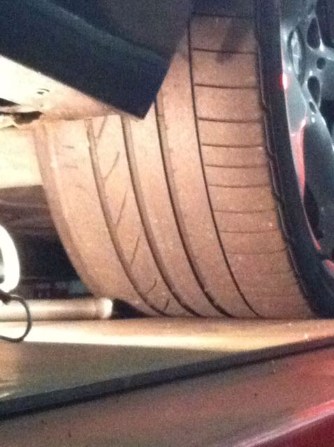

    Oggi finalmente è ora di scarpette nuove e geometrie davanti e dietro..... ;) /emoticons/wink@2x.png 2x" width="20" height="20" />
    Sono proprio curioso di vedere i dati esistenti prima della correzione, per avermi ridotto alle tele le potenza RE050A sul lato interno, davanti, e dietro in meno di 20.000km.... :( /emoticons/sad@2x.png 2x" width="20" height="20" /> :(
    Chi ha variato la campanatura al posteriore su E9X a quanti gradi si è fermato? :wink:

    1,4 1,5 mangia tanto all'interno....
    esperienza personale....

    E ti trovi ridotto come me dopo 18.000km come me.... Fuori al 80% e dentro sulle tele.... :( /emoticons/sad@2x.png 2x" width="20" height="20" />
    Da evitare....
    Ora vediamo cosa mi dice lui da computer del banco.....
    Non vorrei solo perdere stabilita alle alte velocita chiudendo tanto :wink:

    Questa e la situazione delle Potenza RE050A dopo 18.000km con campanatura a -1.75.......
    [​IMG][​IMG]

    Non è un pò troppo scampanata Ste a -1.75?

    Ste dovresti portarla a 1,2 1,3 al post come campanatura..

    Originale che campanatura ha?!?

    Mi sembra -1,4 o -1,5

    Anche io sulla mia ho messo - 1,2 post

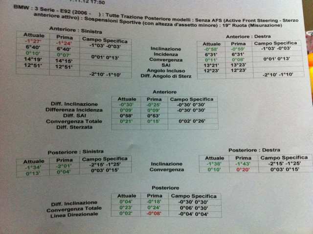

    Ho riportato quel che mi ha detto il gommista, ma in realta la carta dice una cosa diversa:
    Ecco i Risultati

    1,2 1,3 sono più chiuse giusto?!?
