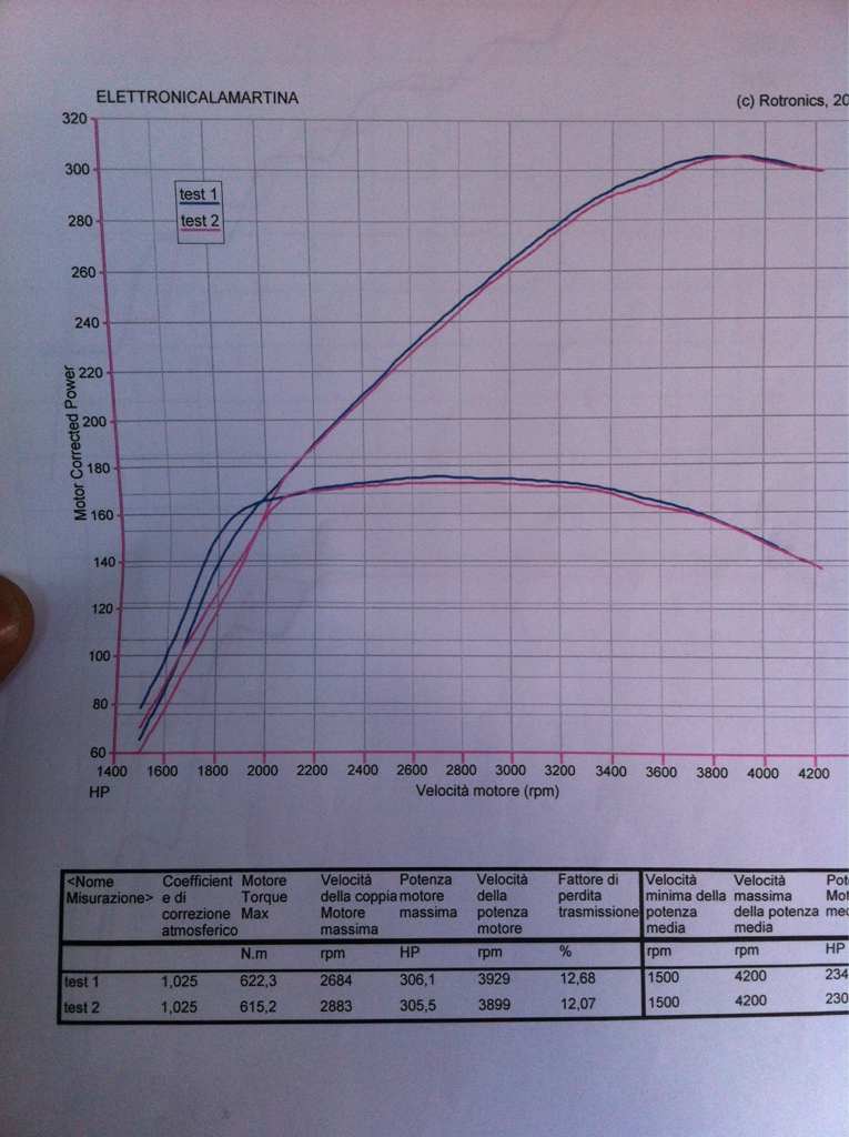

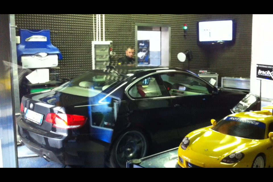

    Ieri giornata in compagnia di amici, 12 auto testate su banco a rulli frenato, tra le quali la mia, finalmente al termine dei lavori meccanici.
    Sono molto soddisfatto del risultato, e' occhio e croce quello che mi aspettavo dopo i vari interventi al mio 6 cilindri M57 da 231cv.
    La macchina al di la dei numeri e grafici riportati sulla carta, si comporta molto bene su strada, elastica e corposa da 1500 giri a 4500 e piu', e senza troppa fatica utilizza tutto il quadrante del tachimetro. Ottimo. :wink:
    Ecco i risultati riportati dal banco:

    fico 300cv...

    Volevo dire manuale, infatti il 335d che è automatico non l'ho riportato :D /emoticons/biggrin@2x.png 2x" width="20" height="20" />
    Chissà cosa mi passava per la mente a suo tempo....hihih. 306cv, ottimo risultato ;) /emoticons/wink@2x.png 2x" width="20" height="20" />

    molto buono Ste ;) /emoticons/wink@2x.png 2x" width="20" height="20" /> che missile!

    Ma se cambio filtro, defappo e metto un downpipe arrivo davvero anche io a quei numeri?
    Perché mi sta salendo una scimmia di quelle pesanti!
    La best 4 scade a luglio, e prima di dicembre faró il tagliando olio/pastiglie
    Quindi dopo il tagliando, in teoria, potrei fregarmene della garanzia e portarla a "curare" :D /emoticons/biggrin@2x.png 2x" width="20" height="20" />

    Io non me lo ricordo mai con te, comunque, se hai un 204cv, quei numeri li fai senza problemi.
    Se hai un 197cv, stai un po' sotto, diciamo sui 270 - 275cv.

    Beppe lui non c era, abbiamo speso 70€ a macchina due rullate a testa. Dodici vetture...
