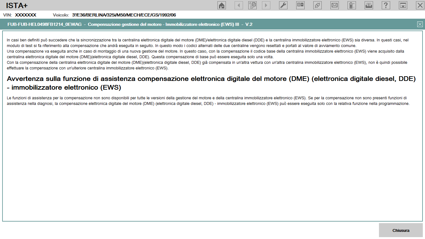

Ovvio, non deve partire. L'ews blocca l'avviamento. Ma l'alimentazione alla DME arriva? Sperando che l'elettrauto non abbia fatto pasticci bisogna verificare sia l'alimentazione che le linee di comunicazione. Successivamente se si è sicuri che la vecchia DME sia bruciata, cosa che dubito, va almeno messa al banco e tentata la copia completa per ottenere di nuovo l'allineamento EWS, dopo la copia, va programmata e codificata.

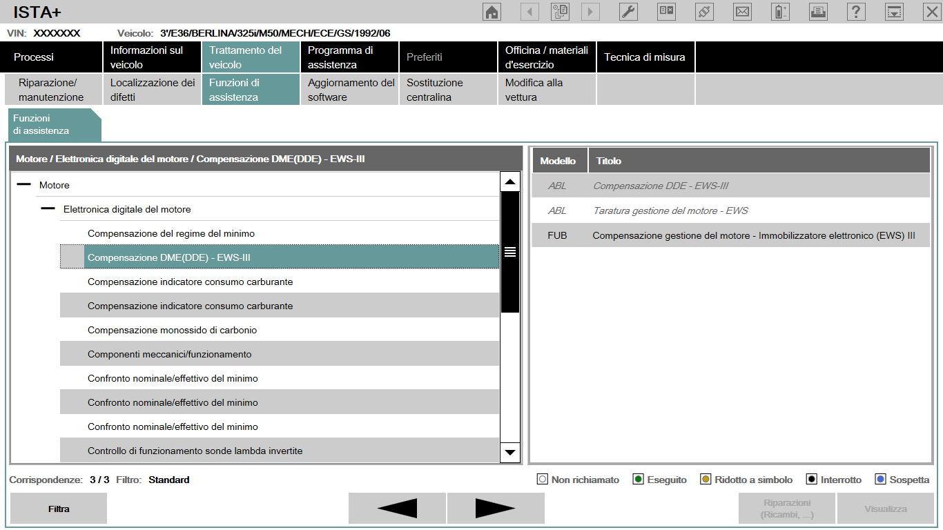

Il primo sistema è stato installato su BMW (tutte le versioni) verso la fine del '93 e si chiama Drive Away Protection. La centralina motore con questo sistema viene bloccata da uno switch sulle portiere dotate di chiave e da un codice immesso nell'OBC, se l'auto ne è dotata. Nemmeno EWS1 ( installato nel '94) era dotato di chiave con transponder, ma era dotato di un relè dedicato chiamato "Starter Immobilization Relay" che in base agli ingressi, abilitava le funzionalità della DME, tra le quali anche il motorino di avviamento. Se sei interessato ho un documento in PDF ( ma sono 25 pagine e non le posto tutte ) che spiega eloquentemente i vari tipi di immobilizzatori installati da BMW nei vari anni. Questa è una delle pagine che riassume l'evoluzione del sistema:
buono a sapersi, non mi spiego allora tuttavia come sia possibile che identificando la macchina con ista mi venga proposto tale piano di controllo... va beh a parte questo quindi è molto probabile un guasto di alimentazione se la DME montata è corretta... si potrebbe puntare il dito sul relè principale visto che non si ottiene l'accensione completa del quadro ne la comunicazione con la DME, oppure il relè disinserimento morsetto 15, fai presto, le scatole dei relè sono tutte davanti
