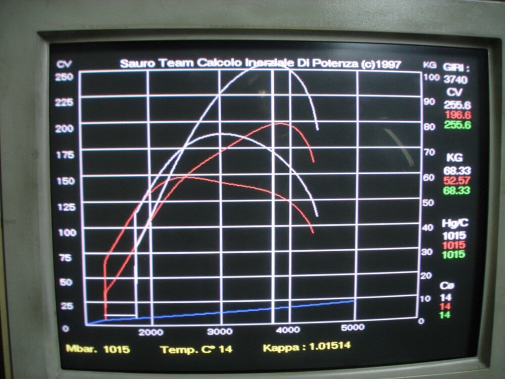

    Certo che ci arrivi. Hai il 197 o il 204? Io con 197 sono arrivato a 263... Con il 204 arrivi vicino ai 300

    Il suo è un M57. Quello di gianluca è un N57. Io sul M57 senza esagerare sto sui 250/650

    Ti meraviglia? Il 325 M57 è comunque 3 litri 6 cilindri e le differenze meccaniche con il 330 sono poche se non nessuna.
    I cavalli sono 255.6. Coppia 667 circa

    Certo che mi meraviglio perche se io ho 25cv in piu di te ma 57nm di coppia meno per me qualcosa non quadra,beh se poi a fare certi calcoli potrebbe essere un banco prova inerziale allora la cosa cambia anzi e' appostissimo......

    Voglio aggiungere che per settare bene la coppia ho fatto diverse prove perche pur montando frizione e volano nuovi di pacca non appena osavo un po' di piu con la 4-5-6 marcia sotto coppia vibrava il volano quindi non e' un discorso di non poter raggiungere quella coppia ma di gruppo frizione/volano che non regge inoltre ho avuto modo di rullare macchine che altrove dichiaravano 260cv e da noi erano appena 245cv quindi ho imparato che moltissimi banchi e sopratutto quelli inerziali regalano dai 15 ai 20cv pensa quanto regalano di coppia.

    Tutto può essere anche se la curva rossa é quella pre-mappa e come puoi vedere i dati sono quelli "stock" quindi direi che il banco é tarato bene. Non mi pare che vibri nulla a me peró io ho l'automatico.
