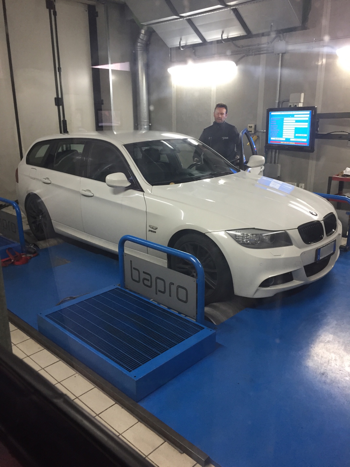

    Ho fatto come consigliato da giustyle, solo che stasera mi sono accorto che di terza ripartendo dai bassi regimi sento una vibrazione provenire dalla zona sotto il motore, credo che sia il convertitore

    Si gius, la macchina è veramente su un altro pianeta salvo questa cosa che lunedì devo fare presente

    206
  7. geroago
    geroago Kartista
    146
    26 Aprile 2012
    9.477
    BMW 320d xdrive M Touring
    428
  8. geroago
    geroago Kartista
    146
    26 Aprile 2012
    9.477
    A te gius le unità di misura...[emoji4]

    206cv 428nm

    Gius le tue esperienze con la rimappa ti hanno dato questo tipo di vibrazioni?

    Io le avevo solo con il modulo, con la mappa no.
    Ma ogni convertitore è a se quindi bisogna vedere anche come è messo il tuo

    Che coppia hai tu?

    Intorno ai 480 e 219cv

    Azzzzzz, e al convertitore non hai fatto alcuna modifica? È sempre lo stesso?

    Solo Fap svuotato, intercooler e filtro aria sportivo

    Ultima domanda promesso, hai mai fatto sostituzione olio e filtro al cambio automatico? Potrebbe migliorare facendo questa operazione?

    Grazie ;) /emoticons/wink@2x.png 2x" width="20" height="20"> l'olio dello step l'ho cambiato intorno ai 85k km (ora sono a 135k mila)
    Che sappia io c'entra poco con le vibrazioni del convertitore sottocoppia
    Ma quanti km ci hai fatto dopo la mappa?

    Pochi, non arrivo a 100 km

    Hai gli stessi km miei, identici

    Allora aspetta un po' che la centralina si auto adatti forse risolvi ;) /emoticons/wink@2x.png 2x" width="20" height="20"> tipo 200/300 km
