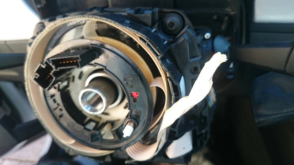

    Ecco il danno fatto, dove trovo questo ricambio secondo voi??

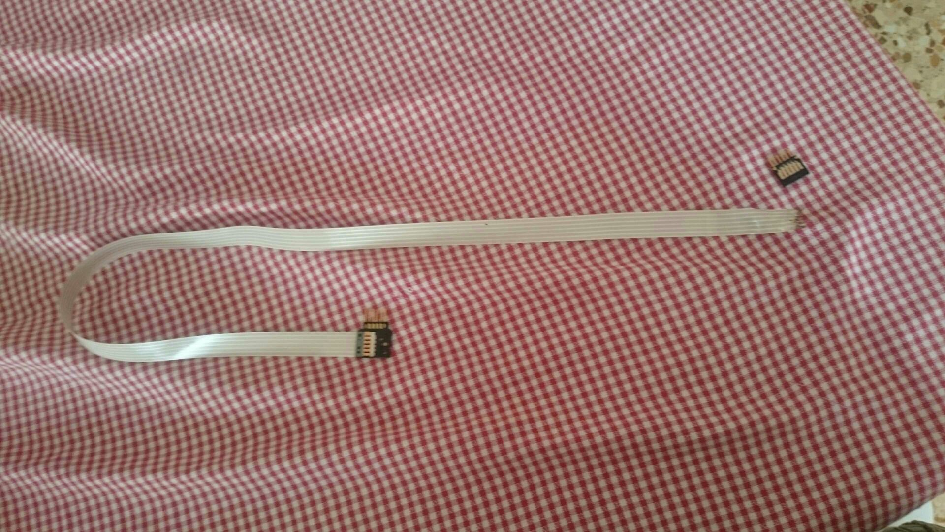

    È la fascia che collega i pin, ho strappato quella che crea i pin maschio alla fine del piantone, ora sto cercando di aprirlo ulteriormente per vedere se magari riesco a ricollegarla

    Il ricambio credo che sia tutta la rotella nera dove è avvolta quella fascia

    Nono sniper è solo la fascia di pin, forse è aggiustabile, situazione attuale

    Ma hai fatto girare quella rotella quando hai tolto il volante? Strano che la fascia sia uscita da li e impigliata x strapparsi

    Purtroppo devo averle fatto fare un giro altrimenti non si sarebbe strappata dal connettore del pin quando ho sterzato tutto a destra, ora solo alla ricerca di questo pezzo. Domani farò un giro da un paio di elettrauto della zona [​IMG]

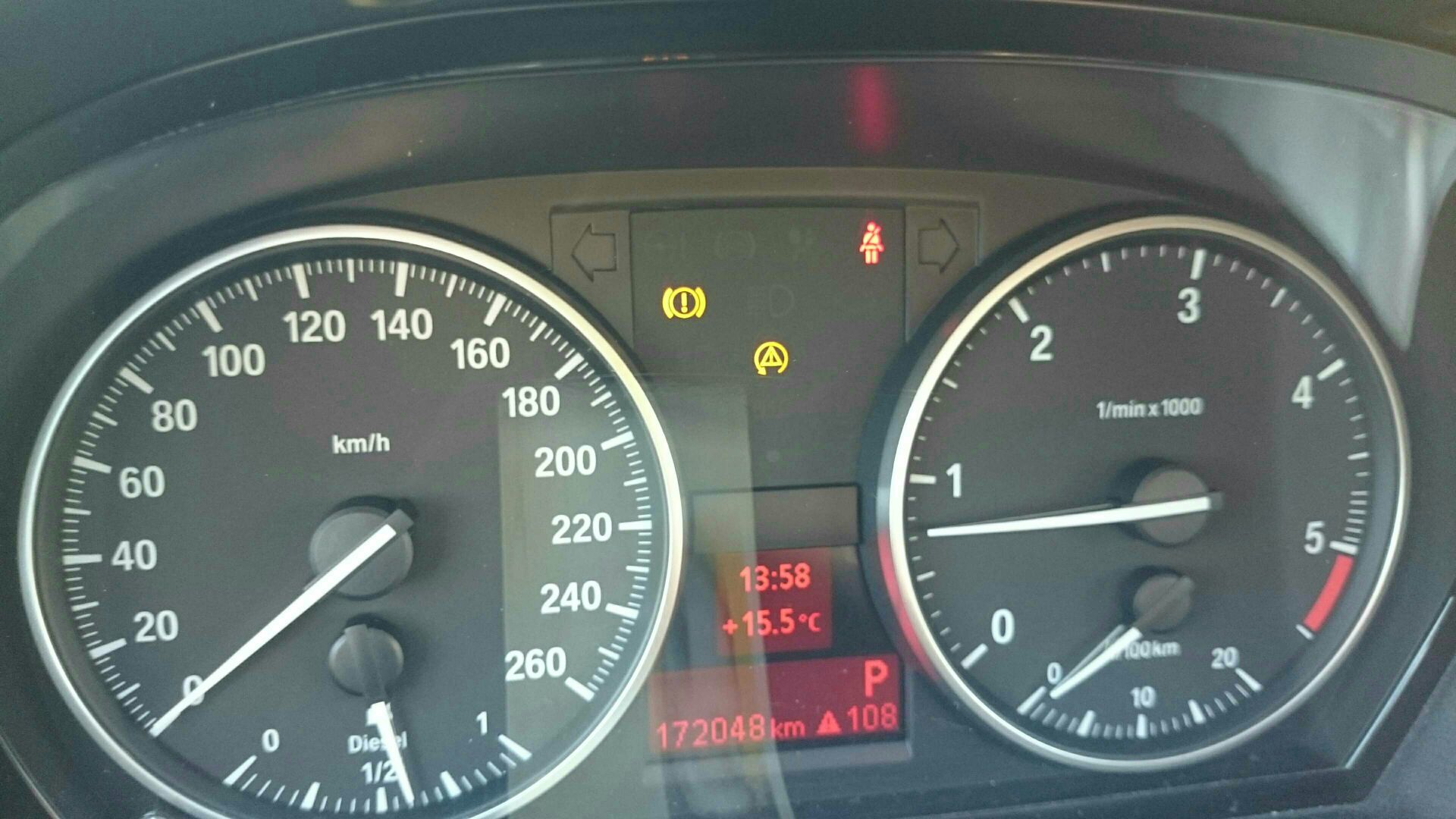

    [​IMG] ragazzi dopo 200 km che ho su le invernali da ieri ogni giorno che accendo la macchina si accendono queste spie che rimangono per tutto il viaggio, oltre a venirmi fuori problemi con il controllo della trazione che provando non riesco a disinserire perché mi rimane disinserito (ho provato sulla ghiaia) sapete darmi istituzioni?

    azz... Mai belle le spie sul cruscotto.

    Ma il danno al sensore angolo di sterzata come l'hai risolto?

    Per quello ho dovuto comprare l'intero anello spiralato, avendolo trovato usatos da un utente del topic lo ho preso a 60 altrimenti nuovo sarebbe stato sui 140€.

    Ah ok..è stata la scelta migliore quella della sostituzione. Avevo il dubbio che potesse entrarci con l'accensione delle spie abs/dtc

    La sostituzione dell'anello completo è stata obbligatoria dato che quei nastri da 6 pin non esistono in commercio se non ricavati appunto da un anello spiralato usato, il prezzo era buono e senza indugiare lo ho preso, non penso centri nulla con quella spia il volante, è qualcosa che riguarda la trazione quindi boh secondo me al 99% centra il fatto di aver montato le lamellari. Appena ho tempo o vado dal mio gommista o vado da un elettrauto.
