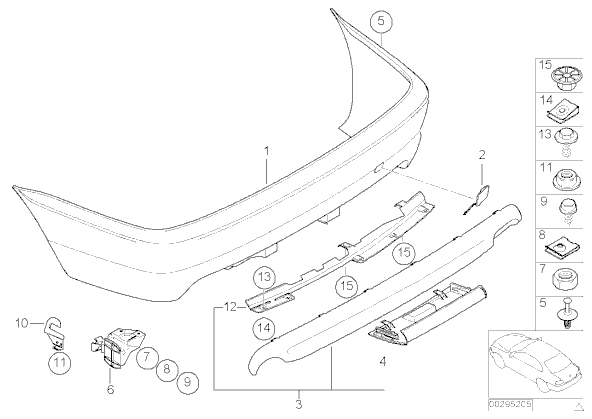

    Non è il CSL Style per i 4 scarichi, perchè ho pensato ad una riduzione da 4 a 2 uscite, molto OEM style come il 330, magari sfalsati, ma comunque da 70 invece che 80, troppo grossi.
    L'estrattore è in Real Carbon davvero ben fatto, eccolo qui:
    Dai che piano piano ce la faccio a completare l'opera dell' Mteck 2 sulla mia 320 ;) /emoticons/wink@2x.png 2x" width="20" height="20" /> ;) l'unica cosa che mi scoccerà un pò sarà vedere l'estrattore con i residui delle mie fumate nere #-o#-o Proprio per questo avevo pensato di mettere una bella pellicola per Car Wrapping trasparente, al fine di evitare di graffiarlo in fase di montaggio e di imbrattare tutto con la fuliggine da Diesel...
    Non contento, ho provato a montarlo sul paraurti, ma sono diventato matto. Voglio dire, no mi sembra molto saldo, ci sono i buchi per le viti da mettere nella struttura del paraurti inferiore, ma i ganci al centro non c'è verso di farli prendere, ai lati si, ma mi sembra che rimarrà un pò staccato superiormente...
    Boh, queste sono le foto da montato, mi sembra poco saldo, ovvio mancano le viti... Però non saprei, giudicate voi:

    Bene bene ma allora nella parte superiore ci sono i gancetti nella parte inferiore ci sono due viti laterali e poi 4 vitit centrali che vengono fissate con apposito suporto al vano ruota di scorta.

    Quindi c'è un ulteriore supporto da prendere? Ma tu dici che una volta messo questo supporto, di cui, ne ignoravo l'esistenza, dopo il diffusore monta perfettamente? Sarà per questo allora che non coincide perfettamente con tutti i ganci sopra...

    be NO I GANCI SOPRA DEVONO COINCIDERE . IL SUPPORTO SOTTO SERVE SOLO PER DENERLO VINVOLATO NELLA PARTE CENTRALE INFERIORE . n° 12

    Ho visto pure io questo schema. I ganci conicidono, però quando vado a mettere il diffusore nei suoi ganci, e lo vado a fissare nel supporto inferiore del para, sopra si "stacca" forse perchè ci vuole questo ulteriore supporto che lo tenga in linea e dopo sopra è in ordine... Ho guardato ora sotto alla macchina, dal vano ruota scorta ci sono due filettature, immagino il supporto vada lì giusto? Una volta messo sopra e sotto è a posto presumo.

    Nemeno io sapevo di sta storia del lamierino sotto... Aspettiamo che qualcuno ci illumini ;) /emoticons/wink@2x.png 2x" width="20" height="20" />

    Quando montai il pack m sull e60 di mio papà, presi il kit da salesafter, e comprese c erano delle staffine di alluminio per spostare i supporti del paraurti, appunto, quelli del vano ruota di scorta... credo che su e46 sia la stessa cosa... io col para originale aihmè non ho avuto sto problema...

    Potresti controllare sulla tua? Più che altro, almeno vedere cosa c'è sotto. Io le staffe di fissaggio le ho già prese... Mamma mia, non si finisce veramente più con sta storia... Alla brutta, lo faccio incollare questo estrattore, vedrai che dopo non va più da nessuna parte ;) /emoticons/wink@2x.png 2x" width="20" height="20" /> ;)

    comunque con le 2 viti laterali ti posso assicurare che non vola via ;) /emoticons/wink@2x.png 2x" width="20" height="20" />
