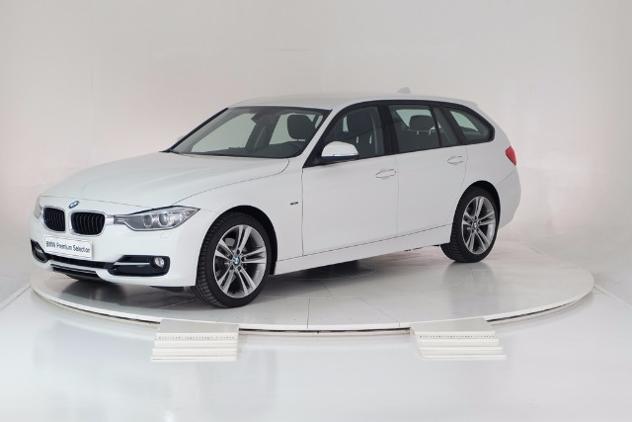

    la BMW serie 3 F31 è quella indicata nell'immagine sottostante (F30 è la berlina), ha motore N47 (fino al 2015) e cambio automatico SOLO ed ESCLSIVAMENTE a 8 rapporti ;) /emoticons/wink@2x.png 2x" width="20" height="20">
    se hai trovato una serie 3 con cambio automatico a 6 rapporti, o si tratta di un errore di compilazione dell'annuncio o hai trovato una serie 3 modello precedente (codice E90/91), che aveva il cambio automatico 6 rapporti
    p.s. se metti un link dell'annuncio o una foto della vettura possiamo aiutarti meglio ;) /emoticons/wink@2x.png 2x" width="20" height="20">
