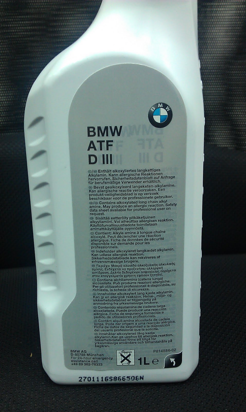

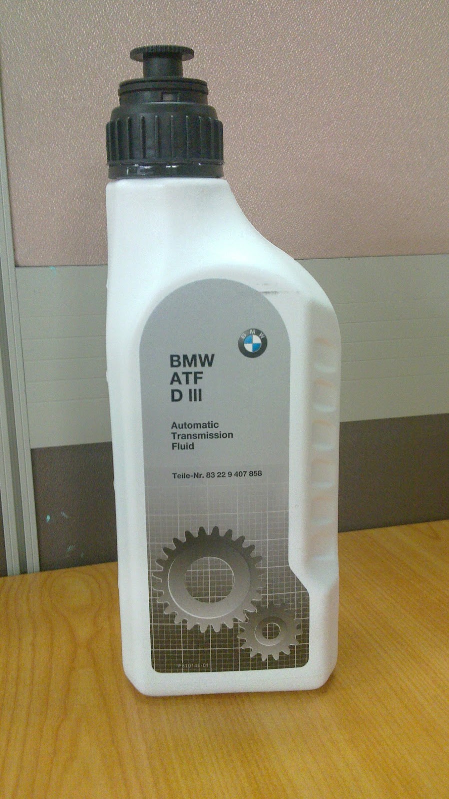

    EDIT: Codice Bmw 83229407858. Non si capisce se è minerale o sintetico, chiederò in concessionaria.

    Giusto per chiudere la faccenda: sono stato in Bmw, non hanno saputo dirmi se l'olio del servosterzo di primo equipaggiamento è minerale o idraulico, inoltre sull'olio ATF originale (codice 83229407858 - 11€ / litro) non è scritto e non ce l'avevano neanche a magazzino, andava ordinato. No comment!
    E' bastato un goccio dell'ELF che ho postato nella scorsa pagina per far tornare il livello del servosterzo al massimo e per un pò non ci penserò più :wink::wink:
