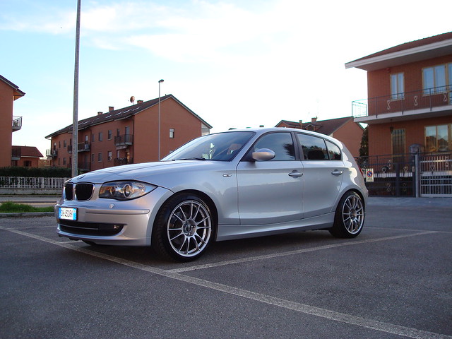

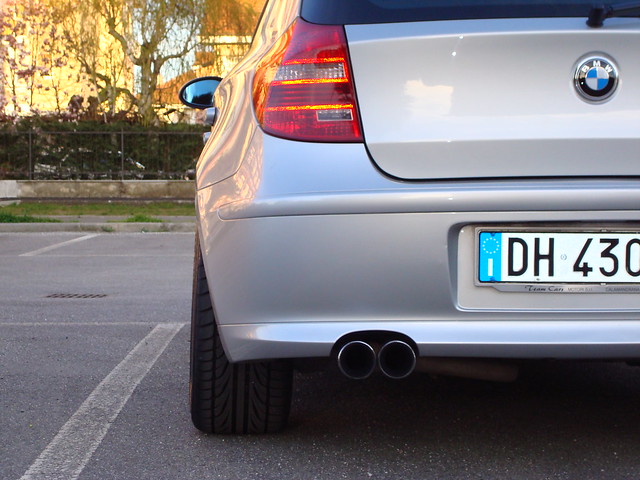

    Ar147 sono un pò curiosone...trovo da qualche parte su bmwpassion qualche immagine del tuo 120d???

    Non ne ho idea, ma per l'occasione ne pubblico qualcuna direttamente qui.

    Urca che scatti..
    Reflex?? ;) /emoticons/wink@2x.png 2x" width="20" height="20">

    No una normalissima compatta e non ho nemmeno ritoccato le foto. In determinate condizioni di luce anche una compatta può fare miracoli, se usata sapientemente.

    Beh allora tanto di... =D>=D>
    Io non riuscirò mai a fare foto simili, anche perchè purtroppo la mia auto così pulita non lo è mai stata. 8-[

    complimenti per le foto! :D /emoticons/biggrin@2x.png 2x" width="20" height="20"> beppe the best.. :D /emoticons/biggrin@2x.png 2x" width="20" height="20">
