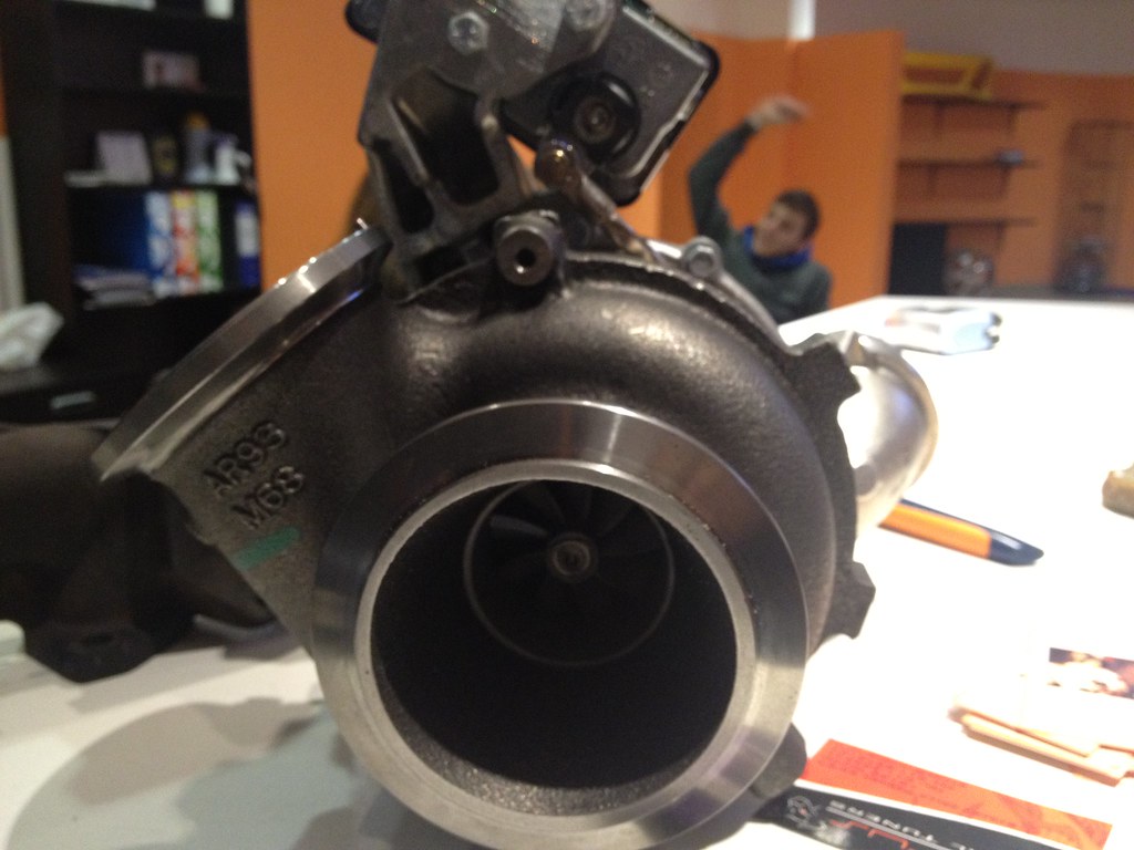

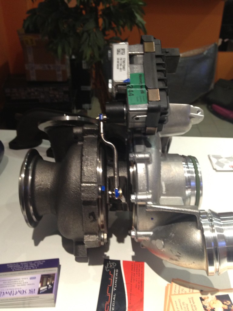

    La turbina è arrivata, è veramente grossa, anche paragonata alla GTB2056VK.
    Ora si parte con la realizzazione delle flange per i collettori di scarico e per il turbocompressore.
    Giusto per capire, guardate la seconda foto e paragonate le dimensioni del collettore di scarico con la turbina :D /emoticons/biggrin@2x.png 2x" width="20" height="20"> :D
    Tempo previsto per completare la macchina = 1 mese. Per cui dovremo attendere, ma a vedere la turbina, il risultato finale sarà fantastico, senza dubbio. Prevedo non menodi 275 - 280cv.

    Che é la turbina di un 747? ;-)

    Benedica! Sembra quella di un camion! Ma ai bassi non avrai un lag spaventoso?

    La turbina, in mano, è veramente grossa, però è la turbina che viene montata di serie sul 3.0d 258cv.
    @ Adrian: con i nuovi collettori in acciaio inox quel condotto scomparirà completamente
    @ Sprido: il turbolag sicuramente ci sarà, ma è una garrett di 3.a generazione, rispondono molto bene ai bassi regimi. Ovvio, non avrà la risposta della mitsubishi di serie, ma prevedo una coppia massima attorno ai 2500 giri circa ed una buona risposta già a partire dai 1800 - 1900 giri circa. Ma dai 3000 giri in su tira una randellata che non avete idea.
    La stessa turbina (come dimensioni) ma Audi, l'ho montata su una 156 Crosswagon 1.9 JTDm ex150cv. Non avete idea della coppia che riesce a dare, tant'è che su quella macchina giriamo limitati ad 1.8 bar di picco ed 1.6 costanti perchè altrimenti vibra tutto, differenziali e cambio. Inoltre risulta molto ben guidabile anche dai 1500 giri in su. Non è per niente vuota, ed il 1.9 JTD 150cv ai bassi è ben meno pieno del 2.0d BMW 177cv.

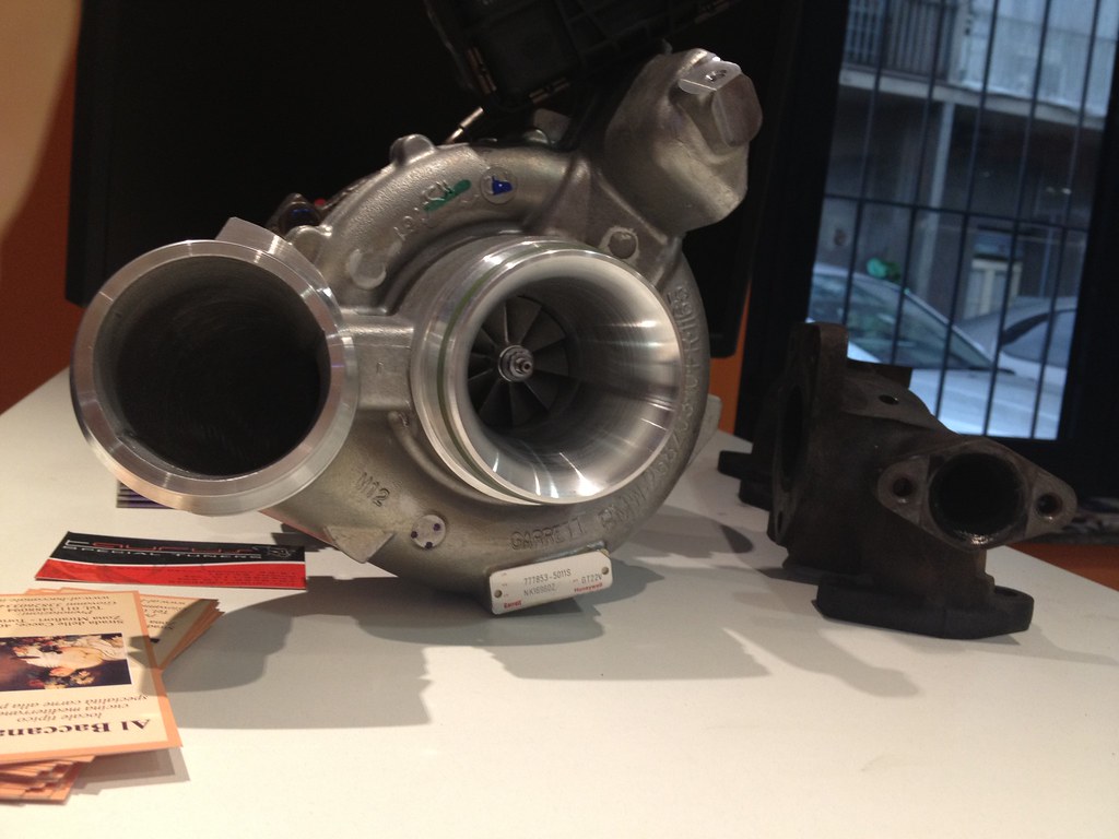

    Quanto più grossa è della 2260 montata per capirci su 330d e46?

    un motore alfa 150cv gia sui 190cv ha problemi di frizione e volano,e in mappa la pressione mura a 155bar se non sbaglio poi anche con un gt2260v a quelle pressioni puo far i danni, e poi sta turba del 245cv che ha di grosso e uguale al 2260vk, cambia qualcosa , forse l'ar,poi tutto puo essere , almeno hai approssimativamente la misura della ruota scarico e indottio aspirazione che e il piu facile da rilevare, ma non e tutta sta grande poitenza che puo dare,

    Riguardo alle dimensioni, concordo con te, la GT2260V è identica, come ruote, alla GTB2260VK, cambia l'AR e, a memoria, sono diverse anche le chiocciole di aspirazione e scarico.
    Non ho, infine, capito la tua ultima frase "ma non e tutta sta grande poitenza che puo dare"
    Mi spieghi meglio?

    nel senso che puo andare bene anche un gt2260v

    la turbina che hai o e un gtb2260vkl oppure vklr , cambia solo l'ar , il primo ha ar 0.74 scarico il secondo ha ar 0,64 se non sbaglio , poi il primo ha ar0,50 sul compressore e il secondo ar 0.61, la prima perdi in basso , la seconda migliore in basso e non male in alto,
