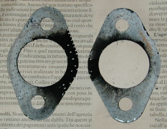

    No Mao,a motore caldo addirittura comincia a fischiare a 0,2 bar fino oltre 1bar....credo sia proprio una perdita....e col turbo vecchio ha incominciato dopo circa 2 anni dalla rimappa.....insomma,spero che non sia il collettore deformato ma ho un brutto presentimento....se vai sul mio canale you-tube oppure cerchi bmw 120d sfiato guarnizione ti renderai conto del casino che fà....l'ì c'era il vecchio turbo,adesso è stesso identico....

    Adrian, se vuoi mettere l'IC maggiorato mettilo pure, a me frega ben poco, ma non chiedermi di alzarti la mappatura in seguito al montaggio dell'IC maggiorato perchè non lo farò. Inoltre mettendo l'IC maggiorato aumentano, in misura marginale, anche le EGT. A favore hai sopratutto la maggiore costanza di prestazione, ma per come usi tu l'auto è assolutamente inutile e puoi tranquillamente risparmiarti i soldi dell'IC maggiorato.
    Riguardo allo sfiato, secondo me hai il collettore deformato. A guarnizione nuova tiene bene, poi si deforma anche la guarnizione e comincia nuovamente a sfiatare. Ed in questo le EGT (sempre loro) non aiutano assolutamente.

    Non sempre te ne accorgi, in ogni caso se si guarda attentamente la guarnizione, si lo si vede allo smontaggio.
    Inoltre non sempre è il collettore a deformarsi, a volte è anche la testa. In alcuni casi, invece, può anche essere un prigioniero, ma qui te ne accorgi per forza al momento di chiudere tutti i bulloni.

    Perchè dove è deformato lascia scappare un pò di gas - che sono quelli che producono lo sfiato - e questo causa un diverso colore giusto?

    Un problema al collettore lo si può vedere anche attorno allo stesso, nel caso sfiatasse lascerebbe residui neri intorno al "foro". Potresti alzare il coperchio del motore e vedere magari se c'è qualche residuo. Anche all'interno stesso del coperchio, prova a controllare se la spugna che funge da isolamento ha qualche segno nero. :wink:

    Oltre al differente colore, le guarnizioni non devono presentare residui di scarico ai bordi.
    Per intenderci, un esempio di guarnizione che non tiene.

    Visto che ho il mio turbo vecchio,ho guardato il lato collettore se si nota qualche sbavatura o residuo e non è perfettamente pulito,mi è sembrato di vedere qualche zona leggermente affumicata ma non sò se gli hanno tirato qualche ditata o meno.....di sicuro c'è che appena montato non si sentiva più nulla,poi è ricomparso ma non ricordo se era prima o dopo la rimappa...vabbè tanto ho appuntamento sett.prossima e vediamo....tanto sapete che vi terrò aggiornati.....anche perchè quando è a posto ovviamente ci scappa un altro video.....e ne approffitto alla grande....jijijijijijijijij
