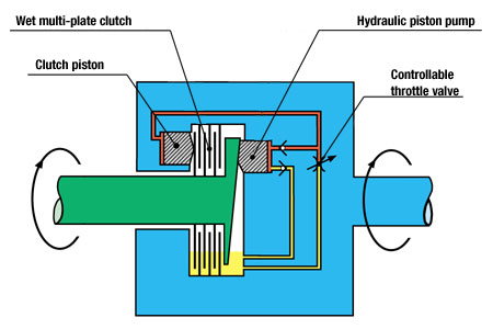

    Allora... vediamo di fare un po' di chiarezza.. vi spiego per bene come funziona un giunto haldex... entrero' in un discorso tecnico quindi cerchero' di spiegarvelo il piu' semplice possibile...
    - Ci tengo a precisare che questo articolo parlera' solamente del principio di funzionamento di un giunto, nella realta' (seguira' un altro articolo) il sistema e' identico a quello descritto ma con alcuni accorgimenti per migliorarne il funzionamento..
    inanzitutto lo schemino riassuntivo del giunto Haldex:
    Il giunto Haldex puo' essere definito come una "frizione attuata idraulicamente con controllo di coppia elettronico";
    In pratica e' un dispositivo abbastanza complesso che collega fisicamente il differenziale dell'anteriore, con quello posteriore;
    Nella trazione Quattro il cambio agisce direttamente sul differenziale anteriore che a sua volta ha un albero di collegamento all'Haldex (albero blu nello schemino) che tramite un altro albero (verde nello schemino) sara' collegato al differenziale posteriore...
    i due alberi all'interno del giunto non sono vincolati quindi quando il sistema non e' attivo (macchina spenta o sotto una certa velocita') sono liberi di girare indipendentemente l'uno dall'altro...
    All'interno del giunto sono presenti due dispositivi principali necessari per il suo funzionamento: la frizione e la pompa idraulica.
    La frizione e' l'organo che permette ai due alberi di comunicare tra di loro e di fatto e' proprio lei che si occupa del trasferimento di coppia tra anteriore e posteriore; e' costituita da una serie di dischi (a bagno d'olio per migliorarne la durata) che vengono sottoposti ad una pressione che li "impacchetta"; i dischi schiacciandosi generano un atrito che mettera' di fatto in comunicazione i due alberi di trasmissione e a seconda della pressione applicata, inizialmente tenderanno a "slittare" fra di loro ed oltre una certa pressione saranno completamente vincolati;
    La pressione necessaria a far funzionare la frizione e' prodotta da una pompa idraulica che contrariarmente a quello che si puo' pensare non e' elettrica ma e' azionata dalla differenza di rotazione dei due alberi di trasmissione... Cosa vuol dire?
    in pratica se non c'e' perdita di aderenza o differenza di rotazione tra l'asse anteriore e quello posteriore non ci sara' neanche la pressione necessaria a chiudere i dischi e in poche parole la macchina sara' puramente a trazione ANTERIORE dato che il differenziale posteriore sara' completamente Svincolato da quello anteriore e girera' semplicemente per trascinamento delle ruote posteriori...
    nel caso in cui si verifichi una differenza di velocita' tra i due alberi di trasmissione si generera' una pressione che immediatamente chiuderebbe la frizione e sposterebbe di fatto la coppia anche sull'asse posteriore;
    il sistema cosi' puramente meccanico non sarebbe molto funzionale, la frizione si chiuderebbe troppo velocemente e bruscamente, di conseguenza
    avremo un sistema che da 100% anteriore diventerebbe 4x4 istantaneamente con un impatto decisamente brusco sia meccanicamente che in termini di guida della vettura.
    Per ovviare il problema sono state introdotte due valvole, una di comando ed una di Sovra-pressione..
    la valvola di sovra-pressione serve per evitare che grosse differenze di rotazione tra l'anteriore e il posteriore producano forze di gran lunga superiori al normale funzionamento del giunto che potrebbero portare a rotture.
    la valvola di comando agisce semplicemente deviando il flusso dell'olio diretto alla frizione che viene reindirizzato nel serbatoio, piu' la valvola sara' aperta minore sara' la pressione disponibile sui dischi della frizione e viceversa; di fatto con questa e' possibile ripartire la coppia tra i due assi...

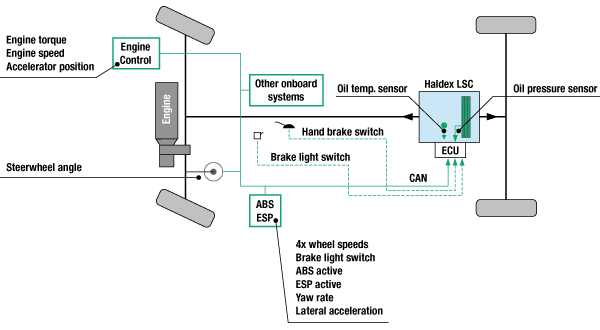

    L'utilizzo di una centralina a comando di questa valvola permette al nostro giunto di avere una versatilita' incredibile, ai tecnici Audi basta modificare i parametri di velocita' di reazione e portata della valvola per cambiare il comportamento complessivo della vettura..
    il vantaggio maggiore nell'utilizzare il giunto Haldex e' che la centralina di cui e' dotato e' perfettamente interfacciabile con il sistema Can-Bus presente nelle ultime generazioni di vetture...
    Questo comporta una totale simbiosi della nostra trazione Quattro con il resto della vettura, il nostro sistema non reagira' soltanto a perdite di aderenza ma avra' a disposizione un sacco di altre indicazioni sulla quale basera' il suo comportamento:
    Risulta evidente il fatto che l'Haldex ha a disposizione una marea di informazioni per variare il suo funzionamento, cosa che un sistema tradizionale Torsen non potra' mai fare..
    Inoltre nel caso in cui sia necessario ABS e ESP possono disattivare o attivare il giunto, di fatto ottimizzando anche il fattore sicurezza della vettura...
