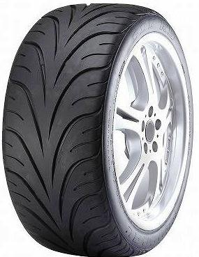

    Avrei bisogno di gomme che vanno presto in temperatura ma TENGANO FORTE. :( /emoticons/sad@2x.png 2x" width="20" height="20">
    Beppe?? Che ne pensi??
    Le Federal 595RS-R se no??

    la migliore scelta stradale sono le pzero, che sono buone anche in pista. durano abbastanza se con gli angoli giusti.
    le trovi peró "sorvolando" sulla misura della spalla.

    Che non esistono. Le gomme in mescola richiedono di andare in temperatura, di contro, una volta in temperatura, offrono un eccellente grip.
    Le gomme stradali invece non richiedono temperature elevate per avere un rendimento ottimale ed offrono un rendimento globale più omogeneo e stabile, di contro, non hanno di certo il grip complessivo di un semislick o pneumatico in mescola.
    Personalmente io reputo le Falken FK452 inferiori ad un Bridgestone RE050A, per quanto Runflat, per cui per cominciare toglierei le Falken e metterei almeno le Bridgestone RE050A RFT o, in alternativa, l'eccellente ma pur sempre stradale PZero RFT.
    Se invece vuoi proprio evitare i Runflat, devi mettere pneumatici non omologati a libretto, e le alternative sono tantissime, comprese le Michelin Pilot SporCup, ma nella misura da 225/40 R18 anteriore e 235/40 R18 posteriore oppure anche 225/40 R18 anteriore e posteriore.

    Si ma la SportCup è un semislick, a quel punto monterei un 245/35 (Kumho/Federal) così sono anche a norma... No??
    RFT non le voglio...

    Tra le SportCup e le Kumho c'è un abisso...te lo posso garantire.
    Comunque sia, Muccio, fa freddo, aspetta che almeno l'asfalto si scaldi e vedrai che riuscirai ad avere un grip accettabile. Purtroppo la Serie 1 non è fatta per avere 400cv al posteriore....
