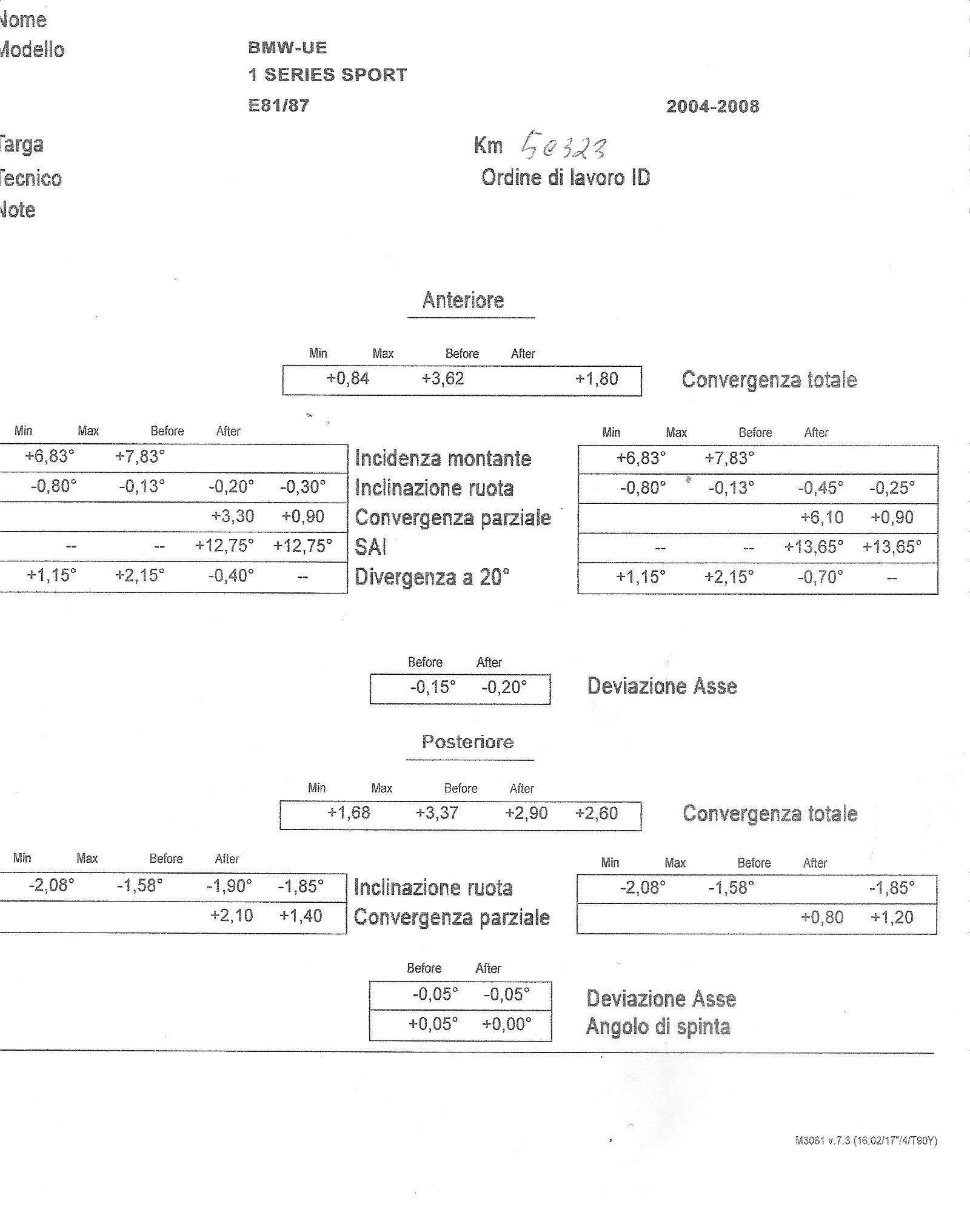

    Ar147 mi sai leggere questa tabella della convergenza della mia auto e spiegarmela? :wink:

    Un paio di considerazioni.
    1. cambia gommista
    2. la macchina non è a posto secondo me con questi valori in quanto il valore di deviazione asse all'anteriore è fuori, dovrebbe essere il più possibile vicino a 0, come infatti succede correttamente per l'asse posteriore.
    3. Il foglio secondo me è carta straccia, alcuni valori non sono possibili, nemmeno un cane può fare tanto e ti spiego qui in seguito perchè:
    La tabella comunque va letta così:
    hai solitamente 4 valori così suddivisi:
    valore minimo - valore massimo- valore prima della convergenza - valore dopo la convergenza
    Semplicemente non sono in linea con la grafica, ma poco male.
    Nelle colonne di SX la semiconvergenza, riferita quindi al singolo asse (dx o sx, dovrebbe essere specificato ma in questo foglio non lo è, credo che l'attrezzatura sia risalente all'età della pietra) sulla colonne di DX la convergenza totale, inerente alla somma delle due semiconvergenze.
    Bene, ora rileggi la tabella e noterai molte stranezze...

    Non se sia la regolazione che ho attualmente, l'ho trovato in auto quando me l'hanno consegnata e per curiosità l'ho postata.
    Nel montare la barra antirollio posteriore mi ha detto che ha dovuto smontare perecchie parti del retrotreno e nel rimontaggio ha manomesso tutta la convergenza. Mi ha spiegato che ha fatto fatica ad ritrovane una ottimale, ed infine mi ha detto che le ruote anteriori sono "dritte" mentre quelle posteriori sono aperte di 1 grado per migliorare ulteriormente la tenuta in curva.
