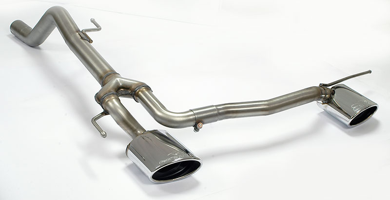

  3. Tech@Supersprint
    Tech@Supersprint Guest
    ciccio sì, stylegender verrà da noi dopo la pausa estiva.
    Per i diesel sui 4 cilindri si può avere un suono più roco e cattivo ma mai musicale, rimuovendo il DPF e montando un solo silenziatore sportivo sull'intera linea di scarico.
    Sui 6 invece...

  5. Tech@Supersprint
    Sicuramente faremo le uscite doppie, sia singole (visto che il paraurti delle versioni 116/120 è singolo) che a 4 tonde.

  12. Tech@Supersprint
    Dipende dal downpipe. Se mi parli di DPF svuotato, è vero, perdi ai bassi e anche parecchio, soprattutto hai ritardo di risposta al gas.
    Il downpipe sostitutivo DPF dev'essere ben dimensionato in modo da lasciare libero lo scarico, e quindi la turbina, di lavorare a dovere, ma non deve peggiorare il tempo di entrata in funzione del turbo (spool up).
    Riguardo l'incremento, la sola sostituzione non da quasi nulla di potenza, 2-3 cv.
    Il vantaggio è che, nel fare la disabilitazione, si fa anche la centralina, e ci si può spingere più alti grazie alla migliore situazione in cui si trova il turbo.
    Per esempio, sulla 120d 177cv (E97) 200 cv con scarico originale sono già un po' tantini, mentre togliendo il fap si può andare a 210, ovvero ben 33 cv in più!
    Per il finale estetico, stiamo valutando di offrirne anche noi, ma non posticci, fatti con una certa cura con un supporto che eviti le vibrazioni, come abbiamo già fatto per le E90/E93.

    ciao a tutti sono nuovo del gruppo ho un serie 1 f20 116i M sport, la mia domanda è la seguente : siccome ormai siamo tutti d'accordo che un solo scarico non è bello da vedere esteticamente e dato che ho chiamato in bmw e il doppio terminale M performance ancora non lo producono per i benzina , se andassi in concessionaria e semplicemente chiedessi il terminale del 125i e lo montassi poi da un meccanico?? farebbero storie? ci sarebbero problemi di montaggio??!

    interessantissimo questo thread visto che il terminale piccolino tondino delle F20 è inguardabile!!! su una 118d come si potrebbe migliorare l'estetica?? cicciox hai poi messo il doppio bilaterale?? hai qualche foto???
    A me piacerebbe l'ovale bilaterale o anche solo a sinistra... e solo per estetica.. si può fare???sono a 40km da mantova.. ;) /emoticons/wink@2x.png 2x" width="20" height="20">
