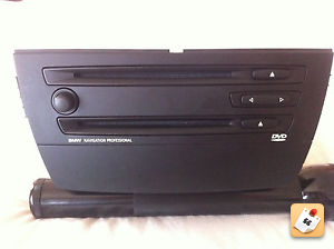

    È questo il navigatore? O quello con gli 8 tasti programmabili modello restyling?

    Ciao megalo84, no é il navi business con una sola feritoia ... Ho controllato tutti i fusibili sono tutti buoni ,cosa pensi possa essere successo.....ho cambiato anche la batteria pensando che se poco carica mi avrebbe staccato tutte le alimentazioni poco utili ...ma niente

    E il navi che ti si è rotto.
    Tutte le unità CCC e busines (1cd) modelli dal 2004 al 2007 stanno riscontrando in molti il tuo problema. A questo punto ti conviene passare ad un navi restyling, anche un professional così fai il salto di qualità ed avrai anche la navigazione cartografica e possibilità di presa USB con apposita centralina
