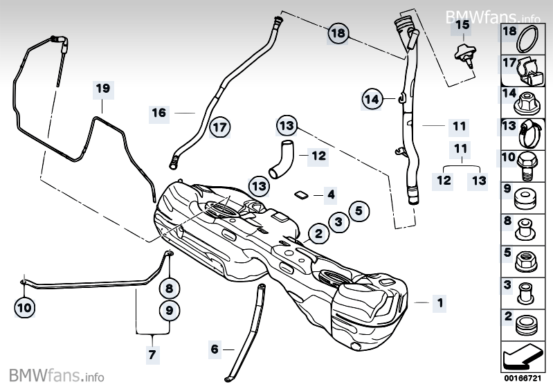

    Ricorda di distribuirlo bene fra i due serbatoi.
  14. Andrew///M3
    20.316
    962
    30 Maggio 2006
    39.485.688
    2 serbatoi??? :eek:
    manco sapevo li avesse.... cmq pensavo di mettere la avio a meta' pieno e poi riempire :wink:
  15. Nicola Spinazzola
    16.604
    920
    7 Febbraio 2007
    67.877.524
    Alpine A110 Pure
    Meglio se dividi, se hai 20 litri nel serbatoio metti i primi 3 litri e quando sei alla fine metti gli altri 3.
  16. Nicola Spinazzola
    16.604
    920
    7 Febbraio 2007
    67.877.524
    Alpine A110 Pure
    Ecco il serbatoio:
