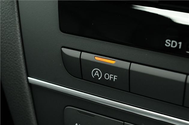

    ciao se intendi start stop l accensione e spegnimento dal bottone vicino allo sterzo si ma che quando mi fermo si spegne mai fatto

    ciao no non c e quel pulsante

    Cambio automatico? Le pre-restiling col 6m non hanno lo s&s.
    A GiuseppeA piace questo elemento.
  18. roccochiolo
    roccochiolo Aspirante Pilota
    41
    23 Agosto 2010
    X1 xdrive 2.0 E84
    ciao si ha cambio automatico
