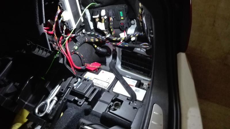

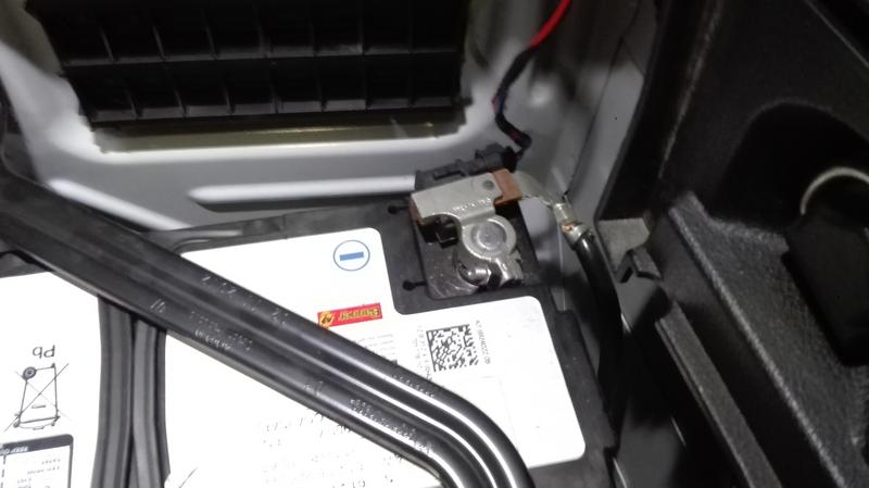

    Riesumo questa discussione un pò vecchiotta perchè essendomi cimentato nel retrofit del volante M-sport sulla mia F31 ho dovuto anch'io tribolare per trovare e staccare la batteria.
    Si trova sul portabagagli nel lato destro. In primis va tolto il pannello di moquette lungo e stretto che si trova appena aperto il baule, quello che nasconde la chiave per i bulloni dei cerchi e il supporto per fissare materiale sul portabagagli. Poi vanno tolti tre rivetti di plastica e si toglie anche il rivestimento in moquette nella parte destra. A questo punto affiora un carter in plastica nera che tiene appunto vari accessori come la chiave per il bullone dei cerchi. Anche questo va rimosso tramite altri 2 rivetti in plastica e due dadi fissati al lato destro della carrozzeria. A questo punto il lavoro è fatto e vedrete affiorare la tanto attesa batteria...
    Allentando il dadino presente sul polo negativo si può sfilare il cavo...

    Oh finalmente una guida bella precisa!

    Completo dicendo che la chiave per svitare i due dadi di plastica si trova nel manico del cacciavite in dotazione, sfilando la lama rimane la cava esagonale da 10mm
