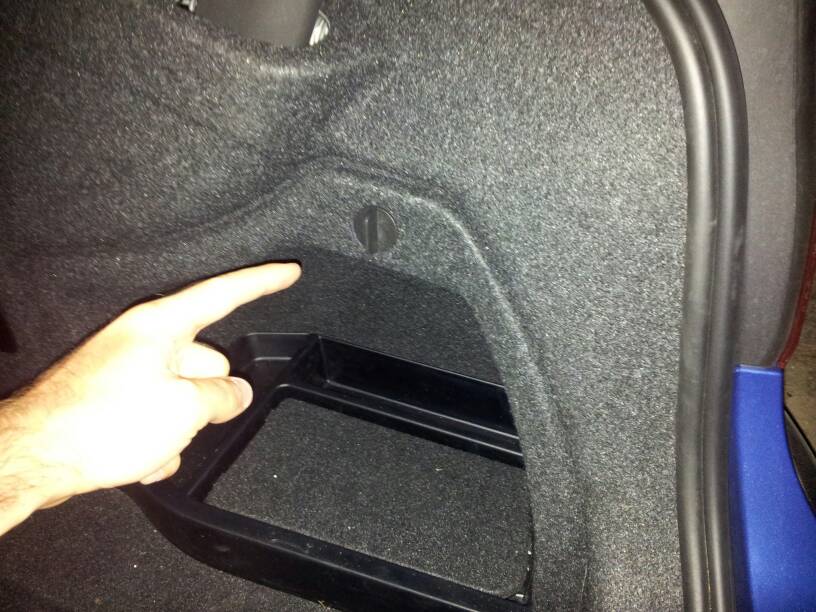

    R: Batteria F31....introvabile
    Se l'f31 è uguale all'f30 si trova nel bagagliaio lato dx, per intenderci dove c'è la bussola per il bullone antifurto dei cerchi, in alto vedrai una "manopolina" che va ruotata così da poter accedere al vano batteria ;) /emoticons/wink@2x.png 2x" width="20" height="20" />
    -Step 1
    Ruota di 90° a sx la manopolina che indico
    -Step 2
    Apri lo sportello
    -Step 3
    Cucu'! ;) /emoticons/wink@2x.png 2x" width="20" height="20" />
    Un mio suggerimento: lascia perdere, secondo me non servirebbe a nulla staccare la batteria.
    Anch'io la bussola non ce l'ho in quel vano.
    Se guardi nella prima foto, sotto la mia mano c'è un piccolo vano portaoggetti dove c'è il cacciavite, la bussola ecc. (penso sia quello dove ce l'hai anche tu).
    Per il resto, come ti ho detto lascia perdere. Cambia officina piuttosto.

    M3, Golf GTI DSG
    eh eh. Mi dici che la bussola non l'hai in quel vano (buco) e poi mi dici di guardare nella prima foto con la tua mano e che è li il vano con bussola etc. E' proprio in quella foto che io vedo quello che chiamo io vano e che io non ho.......quella vaschetta di plastica io non la ho e immagino che li sotto ci sia la bussola e tirando ci sia dietro la batteria....
