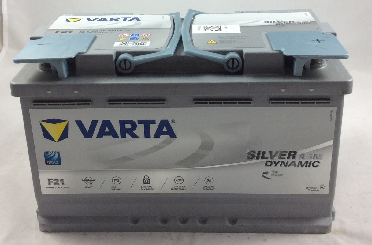

    È una buona batteria, vedrai che risolvi.
