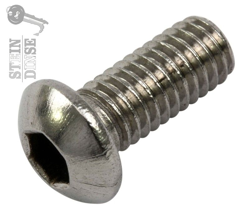

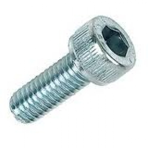

    La mia auto è seguita da Pinetti, ho quei camber plates, l'unica noia che mi han dato è stata la qualità delle viti, usa delle testa raggiate con brugola da 4mm se non ricordo bene ed alla prima occasione su 12 viti (6 per parte) 2/3 si sono spanate le brugolette da 4. Se non hai particolari ingombri, come nel mio caso, ti consiglio di usare delle viti testa a brugola da M6 in 12.9 con brugola da 5 mm. La sede per la brugola è più profonda delle teste raggiate e passi il problema...
    Se usi chiave nuovissime a T la prima volta, comunque non si spana nulla...solo che i gommisti/meccanici usano quello che hanno..e fanno il danno piuttosto di spendere 7/15 euro per una chiave a T nuova perfetta e di buona fattura...

    Intendeva il tipo di testa delle viti, se ho capito bene, da queste:
    a queste:
    per vita che poi per stringerle e mollarle, hai più presa sulla brugola, ovviamente NON in Inox

    ahh ok quindi solo la testa diversa in modo che sia più comoda da usare.
    cmq io penso di non toccarlo una volta tarato da loro.....cmq ora è chiaro, grazie :) /emoticons/smile@2x.png 2x" width="20" height="20" />
