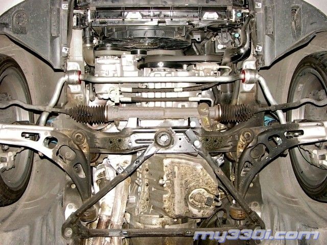

    Qui si vede bene la barra antirollio e i suoi supporti, i bracci di cacca nonchè
    le boccole di "burro"
