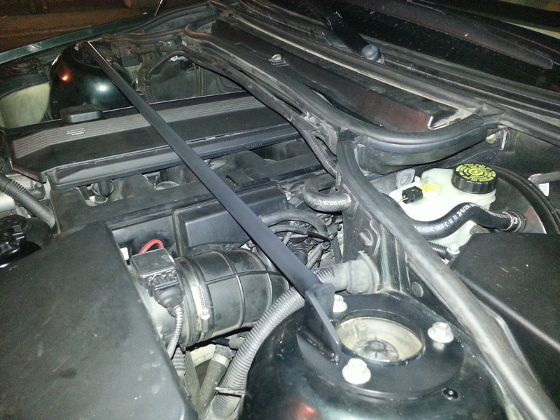

    Abbiamo costruito le barre duomi anteriori per la 330d serie 3 coupé e46 di Alessandro e per la mia 330xi sempre e46.

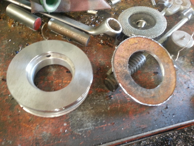

    Iniziamo a lavorare delle lastre di metallo da 4 mm e trasformarle al tornio in dischi da 140 mm di diametro per gli attacchi dei duomi anteriori
    Dopo dei calcoli al computer con Autocad foriamo, con tornio a controllo numerico, i dischi creati per i tre attacchi delle sospensioni. Dopo alcune prove sulla mia auto e alcune rifiniture a mano con trapano a colonna ci siamo e si passa sulle colonnette che uniranno i dischi alla barra orizzontale

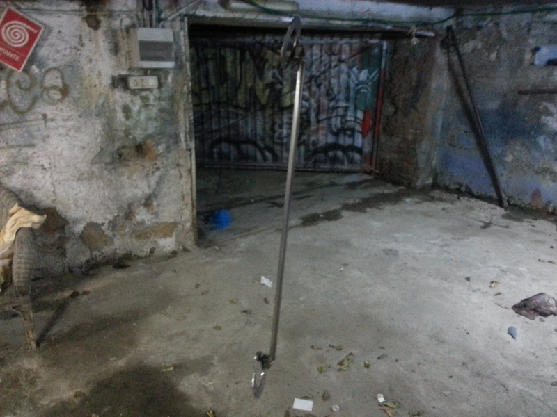

    Appena tutto è perfetto procediamo alla saldatura di tutte le marti in modo da rendere il tutto un pezzo unico.

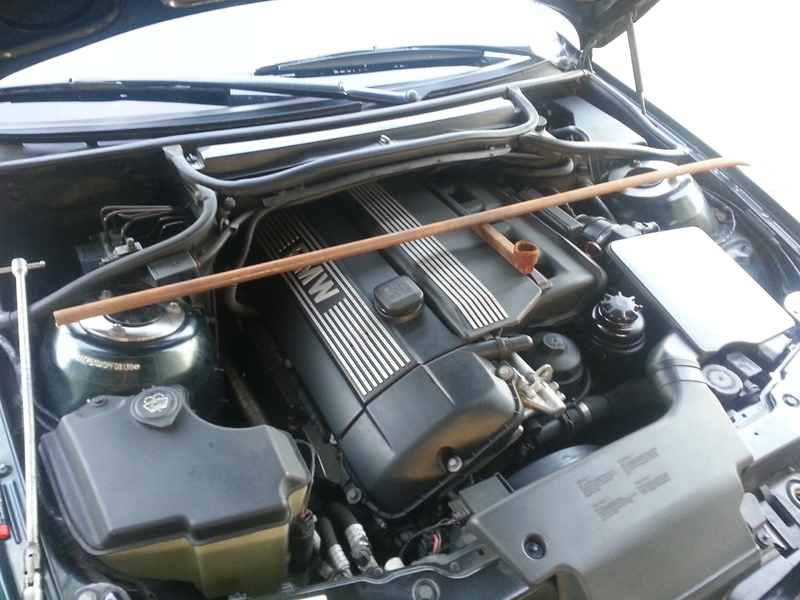

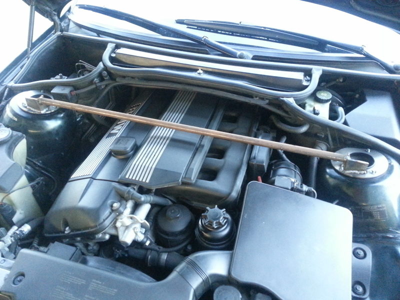

    Una volta provate per avere un montaggio rapido con zero interferenze con le varie parti presenti nel vano motore si passa al colore. Dopo una bella rifinita dei bordi e una buona carteggiatura si passa ad una zincatura a freddo e dopo un bel tocco di nero opaco.
    Siamo pronti
    BMW 330xi e46
    BMW 330d e46
    Questi lavori e altri possono essere fatti su ogni altra auto
