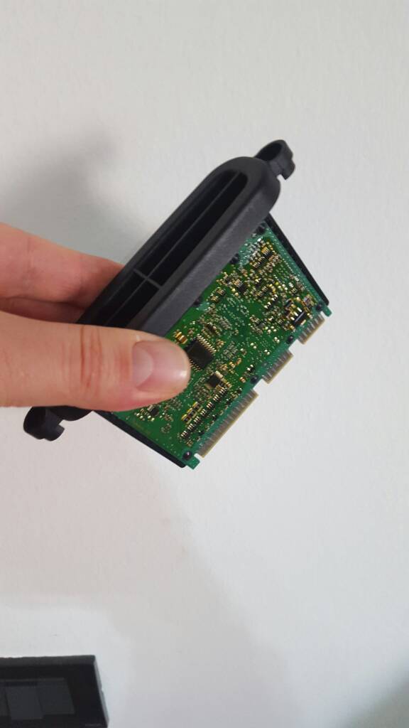

    La diagnosi decreta che la centralina ballast e' la responsabile dello spegnimento dell angel eye destro / luce diurna. Centralina acquistata in Bmw : non trovo nel web ne sul tubo la procedura per la sostituzione. Qualche anima buona puo' aiutarmi, magari con il Tis? Grazie :o

    Mi auto rispondo, spero risulti utile: ruotare volante e ruota verso l interno, si accede allo sportello nel passaruota, svitare le due viti, estrarre lo sportello, si accede alla centralina, svitare le due viti, estrarre la centralina tirando delicatamente da un lato... sostituire con la nuova, ripristinare con operazioni inverse.

    Si c è solo quello, la centralina è di fronte [​IMG]
