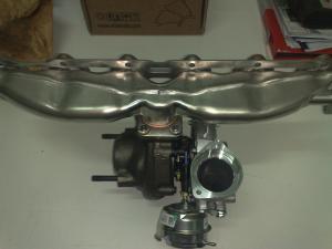

    e questa è la foto del collettore nuovo con turbina nuova :mrgreen:

    lo sai nikky che mi fai venire un dubbio....e se fossero solo le volgari guarnizioni?

    il problema è che se smonti devi acquistare dopo i pezzi , quindi se sono le guarnizioni le compri con 20 euri , invece se è il collettore non te la cavi con meno di 370,00 eurozzi ](*,)
