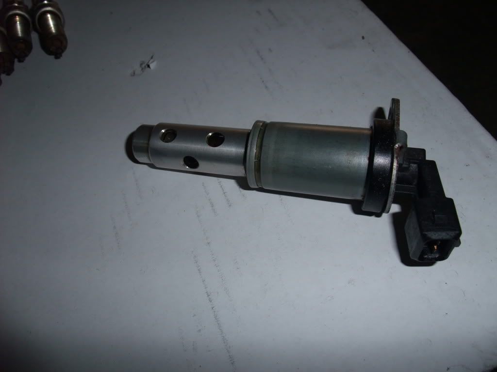

    Ragazzi mi e' finalmente arrivato il BT !!
    Grazie ad esso ho scoperto cosa mi era accaduto in pista ad adria (l'auto era andata il limp mentre giravo tranquillamente per raffreddare il motore ed uscire)
    ho trovato negli errori ghost del motore lo stesso di andras
    • 2A87 VANOS exhaust- stiff, jammed mechanically
    :( /emoticons/sad@2x.png 2x" width="20" height="20" />
  4. DESHI BASARA
    19.690
    1.284
    10 Giugno 2004
    13.172.876
    MB B200CDI
    Il problema potrebbe essere di facile soluzione ovvero lubrificando il solenoide del vanos (l'elettrovalvola) lato scarico dovrebbe andare tutto a posto. Il "problema" è indurre BMW a capire che 1 sai qual'è il problema e 2 sai qual'è la soluzione

    Gia'.....
    Grazie lo stesso almeno credo il problema sia quello.
    Ho pulito e resettato tutto ieri sera cmq il problema non si era piu' ripresentato

    Ecco l'elettrovalvola Vanos pulita

    Cosa intendi di preciso per lubrificare il solenoide, vedendo la foto della valvola postata da Franzzz cosa avete fatto esattamente.Se ti ricordi anche io ho avuto il problema ma le hanno sostituite in garanzia (almeno cosi hanno detto), ma nel caso dovesse succedere ancora e dovessi pagare dato che ho 75.000 km e sono deciso a portarla a 200.000 km nei prossimi tre anni.:mrgreen::mrgreen:
