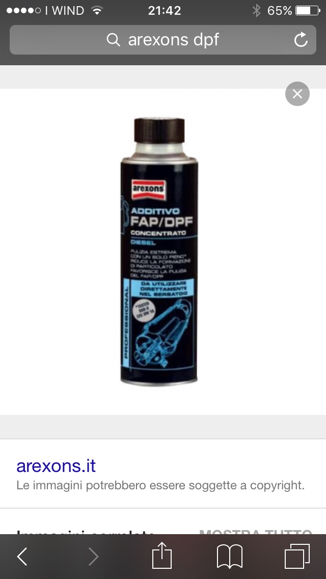

    E' da queste piccolezze che la car ringrazia!
    Io per esempio , visto le brevi percorrenze che faccio , e' la seconda volta che uso un additivi per facilitare la pulizia del DPF....
    Eccolo:
    Lo aggiungo al pieno ogni 7/8mila km.
    Facilita la rigenerazione del DPF e mantiene lo stesso piu' pulito nel tempo....
    Proprio sabato scorso lo ho aggiunto al pieno , e ad oggi ho ancora gasolio nel serbatoio , sara' una mia impressione ma ha una resa migliore il motore .... Ho come una sensazione che lo scarico sia piu libero e il motore rende meglio...

    Con pochi km conviene sempre un benzina!!!Non esistono additivi miracolosi i diesel sono fatti x lunghe percorrenze!!
