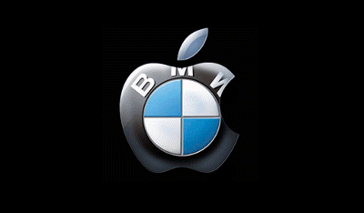

    ecco tre versioni di screen...la V32 è sempre quella originale di Angelych che non necessita di downgrade anche se avete installata la V31...
