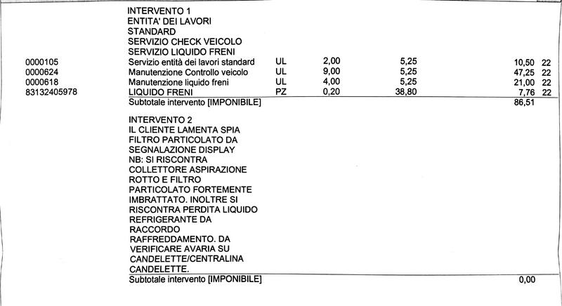

    Due settimane fa mi è apparso il classico messaggio di avviso del filtro particolato che in molti hanno avuto il dispiacere di conoscere, non pensando fosse qualcosa di serio ho letto qualche forum dove parlavano di una mancata rigenerazione automatica del FAP, consigliando di guidare a velocità costante e a medi regimi per mezz'ora circa. |||FATTO|||
    Con la famigerata spia accesa, prendo la statale per il Gargano e in 4a a 90km/h arrivo alla mia destinazione ''quasi fiero'' e pensando si fosse finalmente risolto il problema. Dopo mezz'ora o poco più riprendo l'auto e ripercorro la stessa strada pensando tornasse tutto nella norma ma.... buum ecco li che riappare la spia, confuso e turbano prendo un appuntamento con i meccanici Bmw (dato che dovevo presentarmi per il check biennale del veicolo) i quali dopo una diagnosi accurata mi dicono di pulire il fap, cambiare il collettore di aspirazione perchè è rotto, e che potrebbe creare un malfunzionamento con le candelette causata dalla perdita di liquido refrigerante da raccordo inferiore.
    INTERVENTO 1 105€ |||FATTO|||
    TOTALE INTERVENTO 2 1300€
    1) Secondo voi è un'intervento da fare obbligatoriamente in bmw?
    2) E' possibile capire se è davvero danneggiato il collettore di aspirazione?
    Premetto che ho quest'auto da 4 anni ed ho percorso in totale circa 30k prendo l'auto solo il weekend e per brevi tratti (tranne d'estate), ma l'auto non ha mai avuto vuoti di potenza, sempre pronta e scattante anche a bassi regimi.
    un mese fa ho tagliato un pneumatico in provincia di caserta a causa di un "cratere" di 10cm con un enorme balzo dell'auto (non so se può essere causa di rotture di parti del motore).

    La buca per strada non può centrare con il collettore..
    Intanto, rottura del collettore aspirazione e intasamento DPF sono strettamente collegati, infatti avendo il collettore rotto la perdita di pressione ti porta ad avere una maggiore quantità di fuliggine e pertanto di intasare il dpf. Risolvendo il primo, e facendo una buona rigenerazione forzata o una pulizia con gli appositi liquidi, puoi risolvere il problema del dpf.
    Per il collettore intanto bisogna capire dove è rotto, se la rottura di cui parlano è del meccanismo delle swirl si può anche rimuovere risparmiandoti di comprarne uno nuovo

    Per quanto riguarda il collettore come faccio a sarepe se il problema sono le swirl? c'è una bella differenza di prezzo! ho visto molti tutorial dove eliminano le swirl, dunque reputo siano un peso per il mio motore! Ne posso fare a meno oppure devo sostituirle? (dovrebbero RIsmontarmi il collettore) :-s dovrei chiedere ad un meccanico specializzato (che non conosco) perchè in bmw mi hanno detto che potevo circolare con la macchina ma senza metterla sotto sforzo perchè avrei rischiato di far rompere delle lamelle che una volta cadute nel motore avrebbero fatto danni più grandi! =;

    Il problema del DPF lo si può affrontare riparando il collettore e, attraverso i tubi del sensore pressione differenziale, iniettando un liquido di pulizia nel DPF.
    Per il collettore, dovresti parlare con il meccanico che ti ha fatto la diagnosi, o guardare se nella parte sottostante al collettore vedi residui di catrame o unto.
    vendono dei kit di tappi appositi (non originali bmw ovviamente) per tappare i fori lasciati dalle palette.
    Concordo con i meccanici bmw, fai l'intervento prima che puoi perchè se saltano butti via mezzo motore.Per farlo ti conviene trovare un meccanico generico, in quanto BMW non fa queste modifiche
