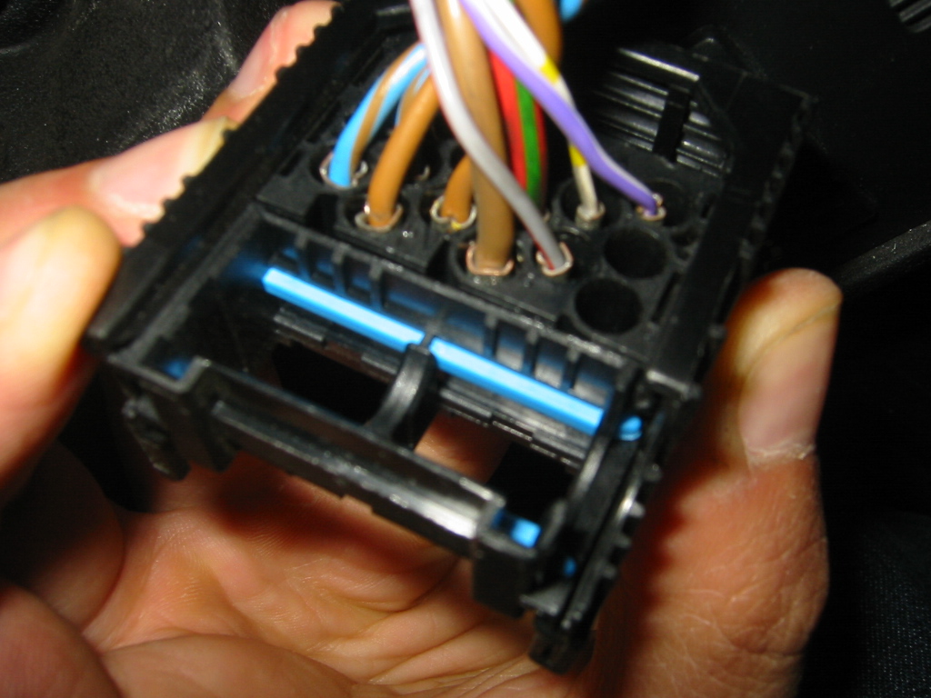

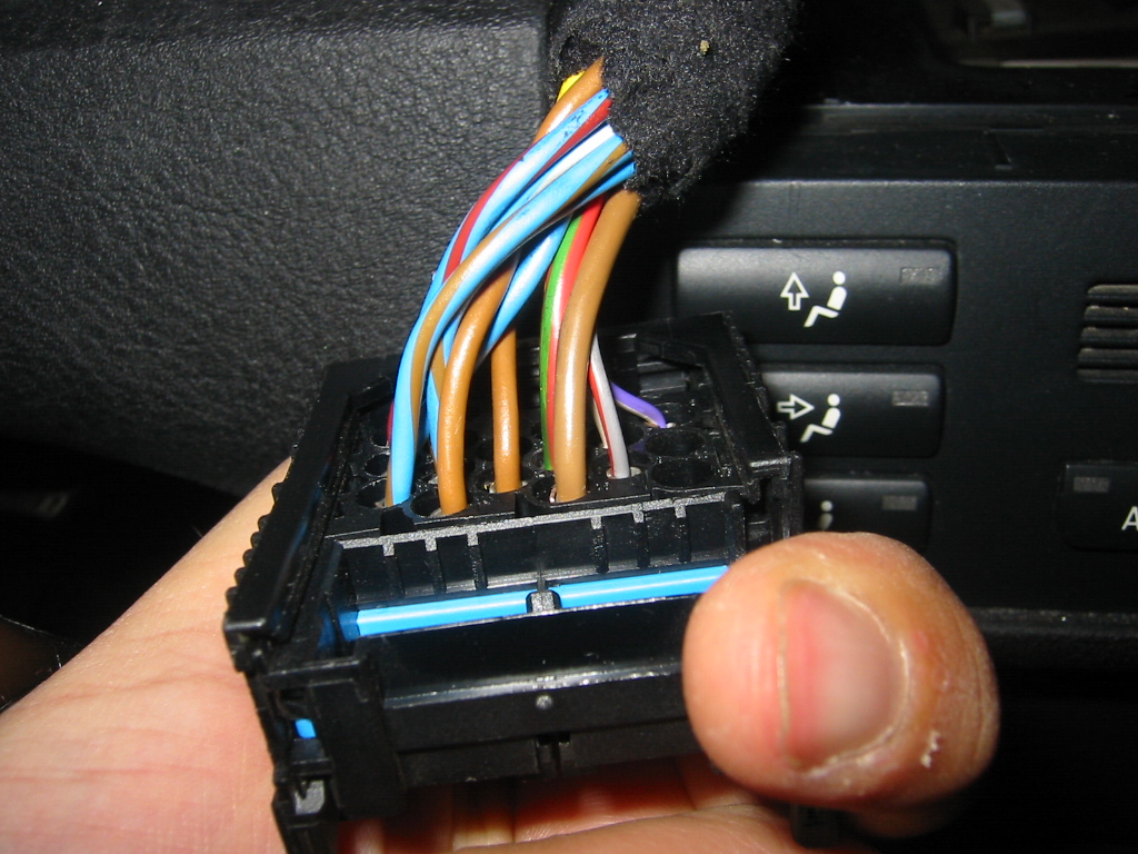

    Ok ragazzi oggi faccio le foto al connettore della macchina, che ci manchi qualche filo, la vecchia reverse a chiave disinserita non si accendeva...

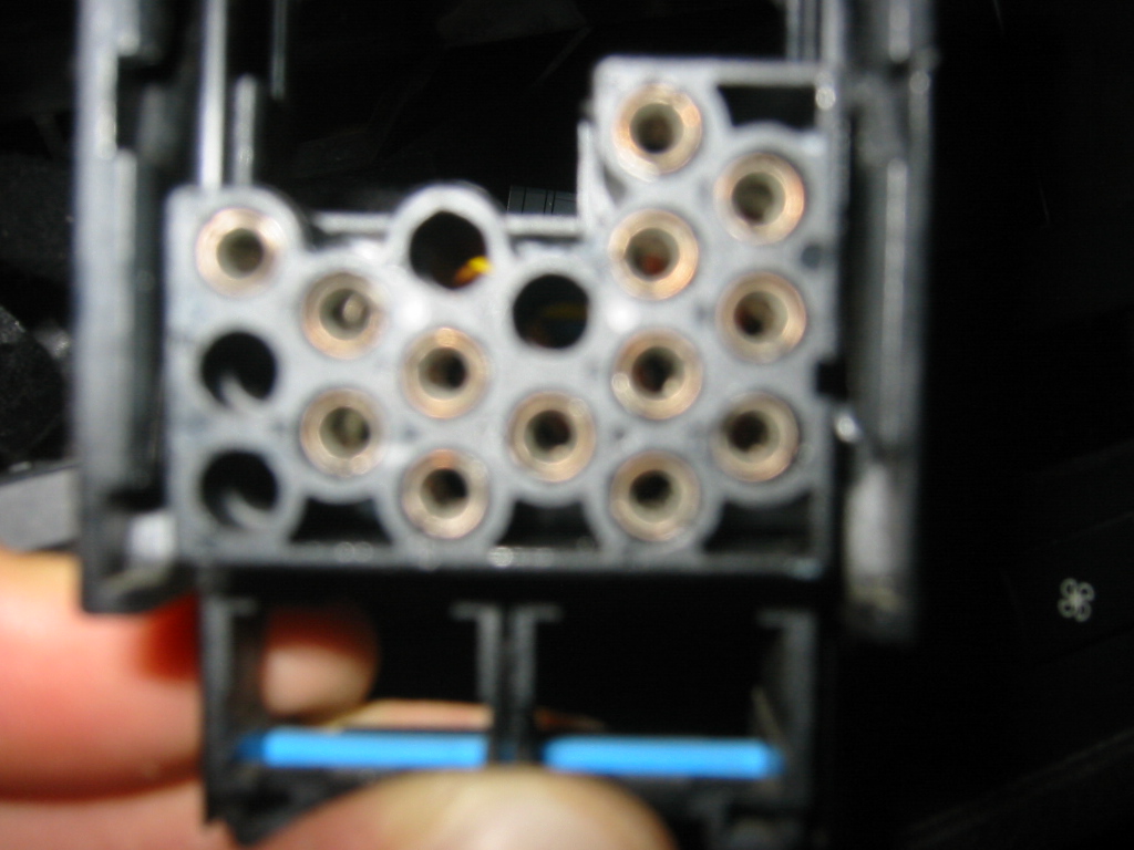

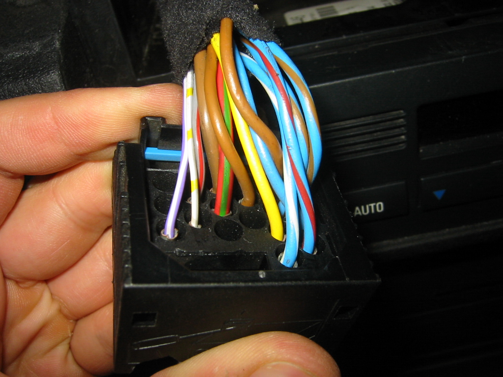

    ecco le foto c'è una cosa strana, ho il morsetto 13 collegato mentre nello schema della morsettiera non è nemmeno presente, non esiste uno schema datato per l'autoradio reverse?

    Purtroppo i fili sono nel posto giusto.
    Il filo tacho non ce l'hai ma alcune radio bmw hanno il volume variabile con la velocita' attraverso il filo i-bus.
    E' probabile che la radio che hai comprato non funzioni.
    Mi spiace.
    L'ultimo tentativo che puoi fare e' verificare col tester che arrivi il positivo su entrambi i morsetti ( rosso/verde e viola/bianco con chiave inserita)
