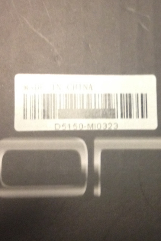

    purtroppo non ne ho fatte mi spiace :( /emoticons/sad@2x.png 2x" width="20" height="20" />
    Ma tu quale modello eonon hai?
