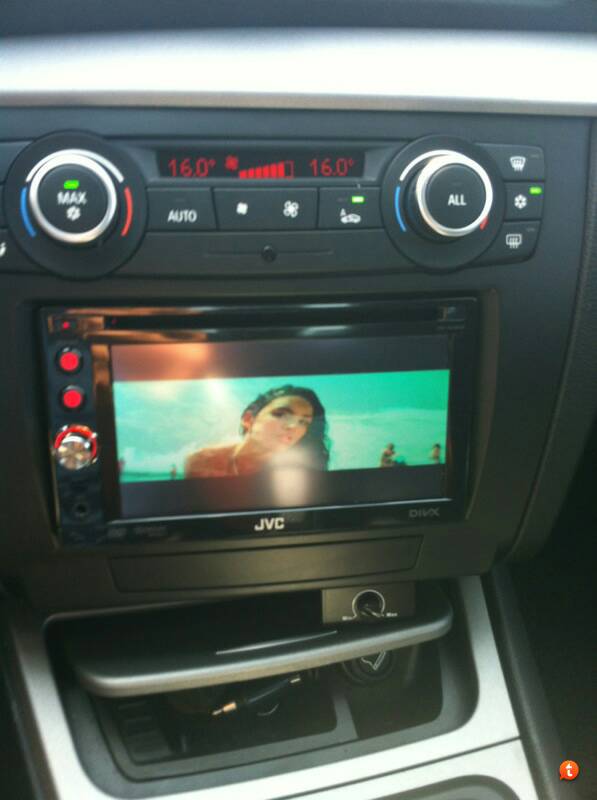

    Ciao... Io ho montato il 2din sulla e87 lci... Ho dovuto acquistare l'autoradio dualdin, mascherina per il doppio din con l'allogiamento in metallo ke tiene l'autoradio e la prolunga nel mio caso x i sedili riscaldabili ma se non hai i tasti c'è un pezzo che viene installato al posto dei tasti, il connettore iso-kafra e l'addattatore x l'antenna e poi una centralina phonocar 4/073 x i comandi al volante che ancora non ho avuto il tempo di installarla! X il montaggio devi smontare il profilo che va dalla portiera dx al tasto start... Dopo di che se non ricordo male il condizionatore è ad incastro...una volta tolto il condizionatore e gli spinotti ci sono le viti ke reggono lo stereo originale... Tolta l'autoradio ti trovi un enorme buco... Con una lama devi tagliare la parte superiore interna fino ad arrivare in fondo... La struttuta mettallica si regola (devi fare un po' di prove prima ke trovi la misura giusta ed attaccare tutto ai fori originali della struttura! Dopo di che ho dovuto modificare (tagliare il bordo del foro x 2din) la mascherina xk io ho il monitor estraibile! Nn so ke condizionatore monti, io ho quello manuale e ho preso la mascherina x quello manuale! Togliendo il condizionatore dall'alloggio originale l'ho messo nei fori di quello aftermarket... Ho attaccato il tutto (spinotti condizionatore e autoradio) e messo la mascerina ke è ad incastro! Rimontato il profilo ed il gioco è fatto!! Se qualcosa non ti è chiaro contattami pure!!![​IMG]

    Una cosa importante: le nostre amate BMW abbassano la tensione della corrente e quindi devi portare un cavo al positivo dal vano fusibili ke si trova dietro il cassetto portaoggetti! Il filo mettilo preferibilmente con un fusibile da 10A...

    X la fessura nn te lo saprei dire ma x qnt riguarda la potenza le makkine hanno comunque 12v ma dopo 20 min abbassa la tensione la nostra bmw e qnd ti resetta l'autoradio...porta dalla fusibbiliera una positivo e attaccalo al positivo dell'autoradio!!! Ma tu hai la pre rest o rest???

    Retrocamera !

    Io ho comprato una qualsiasi...basta ke ha input 12v...l'ho attaccata al positivo della luce di retro e il negativo comune!!!
