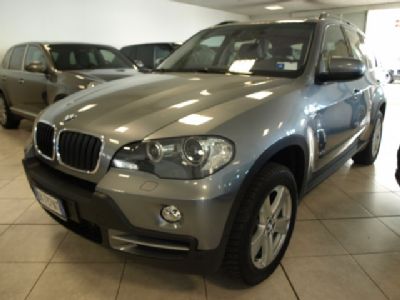

  14. ghostalex
    ghostalex Aspirante Pilota
    46
    30 Luglio 2012
    BMW X5 3.0 D
    Magari quando la ritiro vi allego foto migliori, però ad occhio mi sembra che non si vede il Shadow Line.
    Dovrebbero intravedersi anche sulle portieri anteriori, ma sembrerebbe che non ci sono.
    Shadow Line Lucido
    Secondo voi è una bella bestiolina?
    Ultima modifica di un moderatore: 2 Agosto 2012
  15. PuccioE39
    64.279
    8.057
    11 Giugno 2005
    àtilacoL
    602.531.649
    otuA
    sono finiture nere al posto di quelle cromate, con le finiture lucide sul montante portiera.
    se li avessero tolti ci sarebbero i "buchi" o comunque la vernice a vista :lol:
