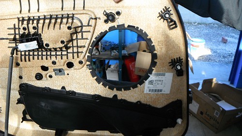

    dopo mesi di riflessioni, considerazioni ed esplorazioni mi sono deciso a modificare l'impianto base della mia F30 Sport.
    La sfida e' stata veramente impegnativa, le predisposizioni come sappiamo non aiutano, per risolvere il problema , abbiamo lavorato in 3 per 2 giorni pieni ma alla fine...lo sforzo e' stato ripagato... :mrgreen:
    Questa e' la prima foto scattata..
    Il primo scalino che abbiamo dovuto affrontare, e' stato il famoso 10cm in portiera: e' stata necessaria un'operazione chirurgica di precisione estrema, abbiamo infatti dovuto "fare spazio" modificando l'alloggiamento sia sulla portiera che sul pannello riuscendo a installare un 16" Phd. La posizione per un mediobasso di queste dimensioni diventa veramente ottima vista l'altezza.
    Tutto e' stato eseguito mantenendo i materiali originali, e' stata scollata la pelle "nativa", rimossa la griglia e inserita la nuova griglia. L'altoparlante e' stato fissato mediante un supporto realizzato in multistrato e isolato con catrame. La portiera e' stata completamente insonorizzata con pannelli adesivi di spugna a cellula chiusa e catrame.
    Alla fine siamo riusciti a "chiudere tutto" e ottenere il risultato della foto sottostante.

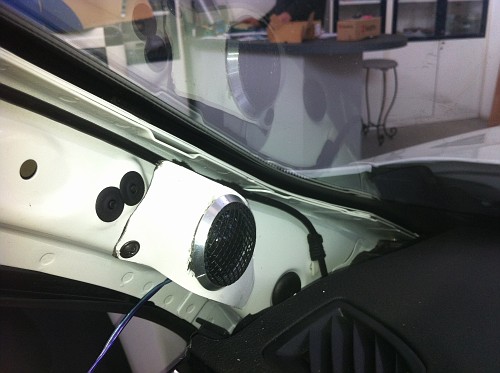

    Finite le portiere, siamo quindi passati ai tweeter... anche qui non e' stata proprio una cosa... naturale...:-k
    Abbiamo avuto la tentazione di sistemare il tutto nei triangoli del finestrino (posizione oem degli impianti migliori) ma dopo aver fatto alcune prove di ascolto, abbiamo optato per il montante; tale installazione restituiva una scena sonora completamente diversa e un fronte molto piu' realistico.
    Anche in questo caso la scelta e' caduta su Phd Serie Af 1.C elemento molto valido ma dalle dimensioni piuttosto generose...
    Abbiamo quindi realizzato un supporto in lamiera sagomato sul montante in modo da ridurre al massimo gli ingombri e avere una buona resistenza.
    Al fine di mimetizzare il piu' possibile le generose dimensioni della griglia (non essendo smontabile) abbiamo optato per una ricostruzione in stile predisposizione oem.

    Bel lavoro....io sono riuscito a farci entrare appena un 13, la mia X1 ha la portiera un po' diversa...che modello sono i midwoofer in portiera? Vorrei sapere la profondità....Grazie

    Ciao, dopo aver provato diversi altoparlanti abbiamo messo il midwoofer phd cf 6,1 che ha una profondita' di 6,5 cm

    Grazie...io ho una coppia di Proaudio wfa165 che ha la stessa profondita'... mo che mi hai messo la pulce nell'orecchio voglio provare se c'entrano...
