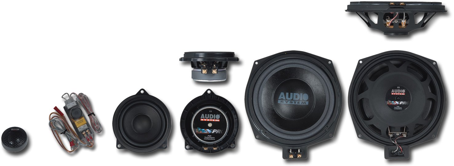

    Un saluto a tutti! anche io sono intenzionato a comprare il sistema dell'audiosystem a 3 vie...l'ho trovato su amazon ad un buon prezzo però dalle foto mi sembra diverso da quello postato da Ide2K in prima pagina (apparte la grafica delle scritte che è il meno, sembra che sia differente la grandezza del magnete del medio, notevolmente più grande)
    Volevo quindi chiedere se ci sono diverse versioni in commercio e quale sarebbe adatta meglio per un mosconi 4 canali 120.4 (120 W RMS)...siccome sarei orientato di più sull'audiosystem costando molto meno rispetto a gladen o mb quart[​IMG]

    Io ho appena acquistato il kit della mb quart e lo gestisco con un ampli 4 canali:
    2 muovono i medi e i tweeter
    2 muovono i woofer sotto i sedili tagliati a 400hz
    Finita l'installazione vi diró come si sente

    Sono mezzo interessato anche io, dispy che amplificatore userai? Mantieni l'autoradio originale? Io sarei più propenso alla versione extreme di questo kit di altoparlanti, ma non so quanto sono buoni boh

    la versione extreme è una versione del kit gladen one 201, dove il woofer ha una maggiore tenuta in potenza, devo valutare se ne vale la pena

    Allora.... Mi rispondo da solo... ho fatto montare il kit gladen, il 201, con i 2 ampli in mio possesso. C'é stato un notevole salto di qualità, ma indubbiamente i medi in portiera faticano troppo... Sono proprio troppo piccoli! E comunque ho fatto tagliare maggiormente gli alti, perché erano troppo taglienti ed aggiunto più lavoro ai diffusori sotto i sedili per i medi/mediobassi. Così il sistema è molto più equilibrato. Indubbiamente le gladen sono un discreto prodotto, si amalgano bene con la bmw, ma hanno una spiccata tendenza al "coatto", mangiandoti un'intera gamma dinamica. So bene che con un amplificatore mosconi avrei migliorato il tutto, correggendo le dinamiche direttamente dall'ampli, ma insomma... Ho risparmiato anche 500 euro e già avevo gli ampli...

    Ragazzi scusate l'attesa, so di nn essere molto attivo nel forum, ho installato il kit tre vie della mb quart.
    durante l'installazione ho dovuto rivedere il mio progetto perchè la sorgente (alpine iva w505r) andando a collegare il processore (alpine mra f350) tramite cavo I-net esclude le uscite RCA; quindi ora il canale frontale pilota anche i woofer sottto il sedile tagliati con un crossover a 400Hz. A breve arriveranno anche le due casse coassiali per il posteriore e poi spero di aver concluso.
    sono contento di questo kit che a mio parere suona bene e i medi tengono bene anche alzando un po il volume senza andare in distorsione.
