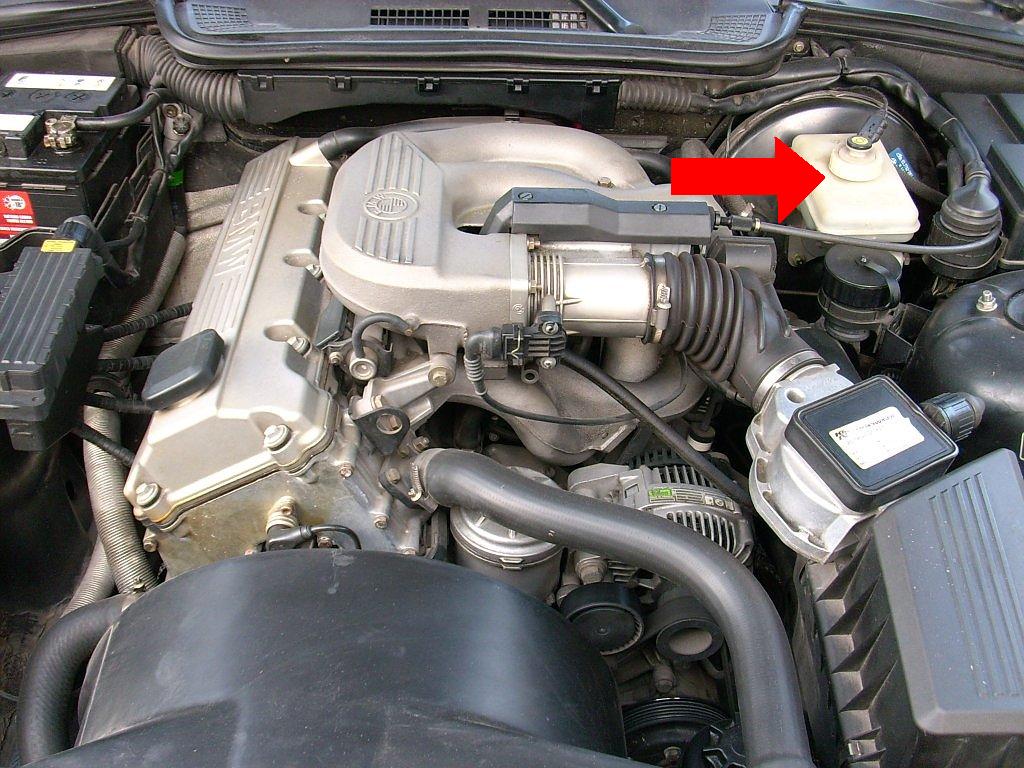

    Qualcuno puo' postare, anche fotografandolo dal cofano aperto l'attacco lampadina/faro anabbagliante ?
    ho sostituito la lampadina anabbagliante lato guidatore, non riesco piu' a farla attaccare correttametne, rimane a penzoloni
    grazie

  12. hf3
    hf3 Kartista
    132
    3 Settembre 2007
    29.457
    z3
    filtro aria?
    beh...faccio 1 lavoro (stacco filtro)
    2 servizi (controllo liv idroguida e lampadina)
    grazie
  13. RICKY74
    RICKY74 Secondo Pilota
    820
    385
    2 Novembre 2004
    43.928.434
    Z3 Coupè 3.0i (m.y. 2002), ex M3 e36 3.2
    Hai ragione:sad: Pensa che io ho il 3.0 e ti assicuro che di spazio ne rimane veramente poco. Una volta sono riuscito a cambiarle levando la scatola filtro e la vaschetta lavavetro sul lato opposto, pena tagli e graffi sulle mani e una lampadina rotta all'interno del faro con relativi frammenti di vetro:evil::evil:. Personalmente preferisco rimuovere il faro - tanto sono 4 viti.

  15. RICKY74
    820
    385
    2 Novembre 2004
    43.928.434
