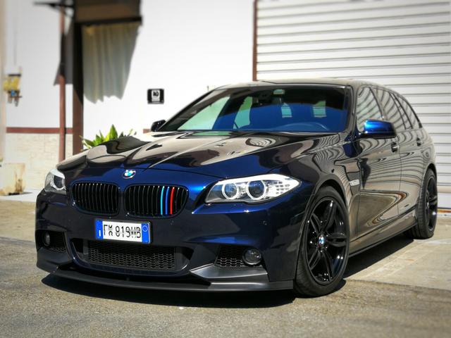

    Una cosa che non riesco a sistemare, e chiedo a Voi un aiuto, se avete avuto esperienza in merito, è un problema con lo splitter estetico anteriore che ho montato after market.
    In pratica è una "Lama" che si installa sotto al muso originale e che viene fissata con semplici viti al muso stesso.
    Allora,.... dal punto di vista estetico, è per i miei gusti qualche cosa di spettacolare, farei di tutto per non rinunciarvi, fà troppo la differenza, ma dal punto di vista pratico ci sono 2 problemi.
    1) si abbassa la linea di sfioro al suolo di alcuni centimetri, per cui dossi, cunette, e filette dei marciapiedi vanno affrontati con attenzione, per cui vi sconsiglio di far usare l'auto a Mogli e Fidanzate [-X:biggrin:
    In ogni caso, la situazione non è impossibile, basta usare un certo riguardo, anche perchè lo splitter è composto da materiale morbido che a contatto con dossi o cunette, si deforma in modo elastico annullando un eventuale problema di rottura, cosa invece possibile se la "lama" fosse rigida (tipo carbonio per intenderci)
    2) Come dicevo, se il problema1 è sostenibile, invece il problema 2, che è piu grave e al quale non trovo rimedio,e chiedo a voi se ..........
    è la velocità..... in pratica sino a 150 / 160 va tutto bene, ma se anche per pochi km vuoi fare uno sparo a velocità sostenuta, il carico areodinamico su questa lama, diventa tale che iniziano delle vibrazioni, che a sua volta tendono a sradicare le viti di fissaggio al muso:shocked!:.
    Sapete che ci sia un modo di fissaggio che possa essere utile?
    In pratica questa lama, tende a scivolare verso il basso con l'aumento della velocità.
    Una soluzione sarebbe quella di avvitare la lama, anche nella parte alta e non solo sotto come ora, ma poi queste viti sarebbero a vista, e la cosa non mi fà impazzire.
    Tra di Voi c'è chi ha già fatto un esperienza simile?
    Esistono lame (splitter), piu affidabili?
    Diversamente dovrò arrivare a toglierla, ma sarebbe l'ultima cosa che vorrei fare.... ora che è installata, è di una bellezza imbarazzante per i miei gusti, rende al frontale una cattiveria che mette in soggezzione :eek:
    Se mi dite come postare foto, ve la faccio vedere, in modo che possiate rendervi conto visivamente del problema, e soprattutto se avete consigli di come operare e intervenire.
    Come sempre grazie in anticipo a tutti , e scusate di questo lunghissimo post, dal quale si evince la passione che ho per questa auto, e poi ...... oggi è Domenica.....e non ho nulla da fare...:haha

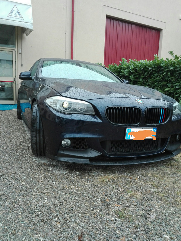

    Ho postato un altra foto, per farvi vedere se avete consigli da darmi, per cercare di trovare un modo per fissare lo splitter, che possa rimanere ben ancorato al muso e che non tenda a scivolare giu.
    Altrimenti sapete di aziende che vendono prodotti simili?, magari piu affidabili.
    A parte originale che costa come il plutonio.
    Sapete che ce ne sia in commercio, di modelli che scendono meno verso terra?
