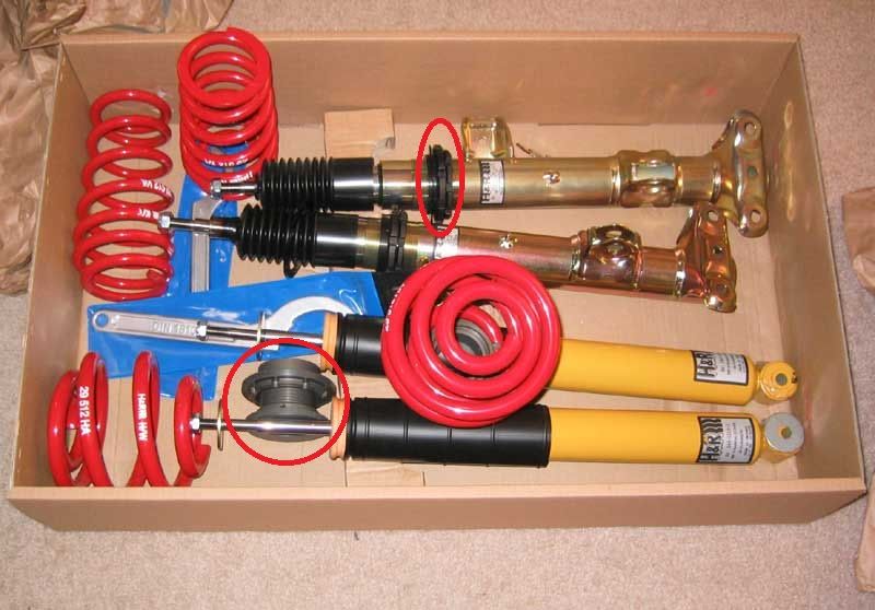

    E a cosa si abbinano di solito come ammo? Magari gialli dietro:)

    Allora rapidissima occhiata alla macchina sul ponte ma poi il meccanico la guarda meglio. Dietro sono H&R con molle rosse e ammo gialli e sono sicuro perche' c'e scritto sopra. Davanti invece non riesco a leggere la marca ma sono sempre con molle rosse ma sono argento e hanno gli agganci blu....
    Ho guardato sul sito H&R e sembrano identici a quelli chiamati coil over (immagino significhi ammo + molle) anche se nella foto le molle sono nere e gli attacchi di quelli davanti non blu ma forse cambiano i colori ogni tanto....

    potrebbero essere i pss9 della bilstein con molle H&R se mi dici che hanno gli attacchi blu...oppure un mix pss9 dietro e pss10 davanti anche se mi pare strano....altrmenti i koni gialli ma non mi pare abbiano attacchi blu!

    Si potrebero essere questi..che infatti mi sembrano essere pss9 con molle H&R!:wink:

    aaa quindi tu dici che l'H&R fa il kit usando ammortizzatore bilstein (perche sull'ammo c'e scritto H&R pero' sembra identico a quello della foto che infatti ha scritto mi pare H&R ma se vado a vedere una foto del bilstein e' identico)..... Per quello non ci capivo piu' una cippa. ma dietro come si regolano? Si utilizza un altro metodo mi sa al posteriore....

    Se sono regolabili in altezza, lo sono per forza sia davanti che dietro ;) /emoticons/wink@2x.png 2x" width="20" height="20" />
    dietro devi girare la ghiera che c'è sopra la molla per fare l'altezza.

    idem, se sono regolabili in altezza hanno delle ghiere da ruotare per fare l'altezza, :wink: più alzi l'assetto, più precarichi le molle.

    è no, è proprio il contrario, più si alza l'auto più la molla si precarica e quindi si indurisce; hai scoperto se sono regolabili in compressione e/o estensione?
    nella foto sotto vedi da dove si regola l'altezza :wink: (si vedono anche le leve per girare le ghiere)
