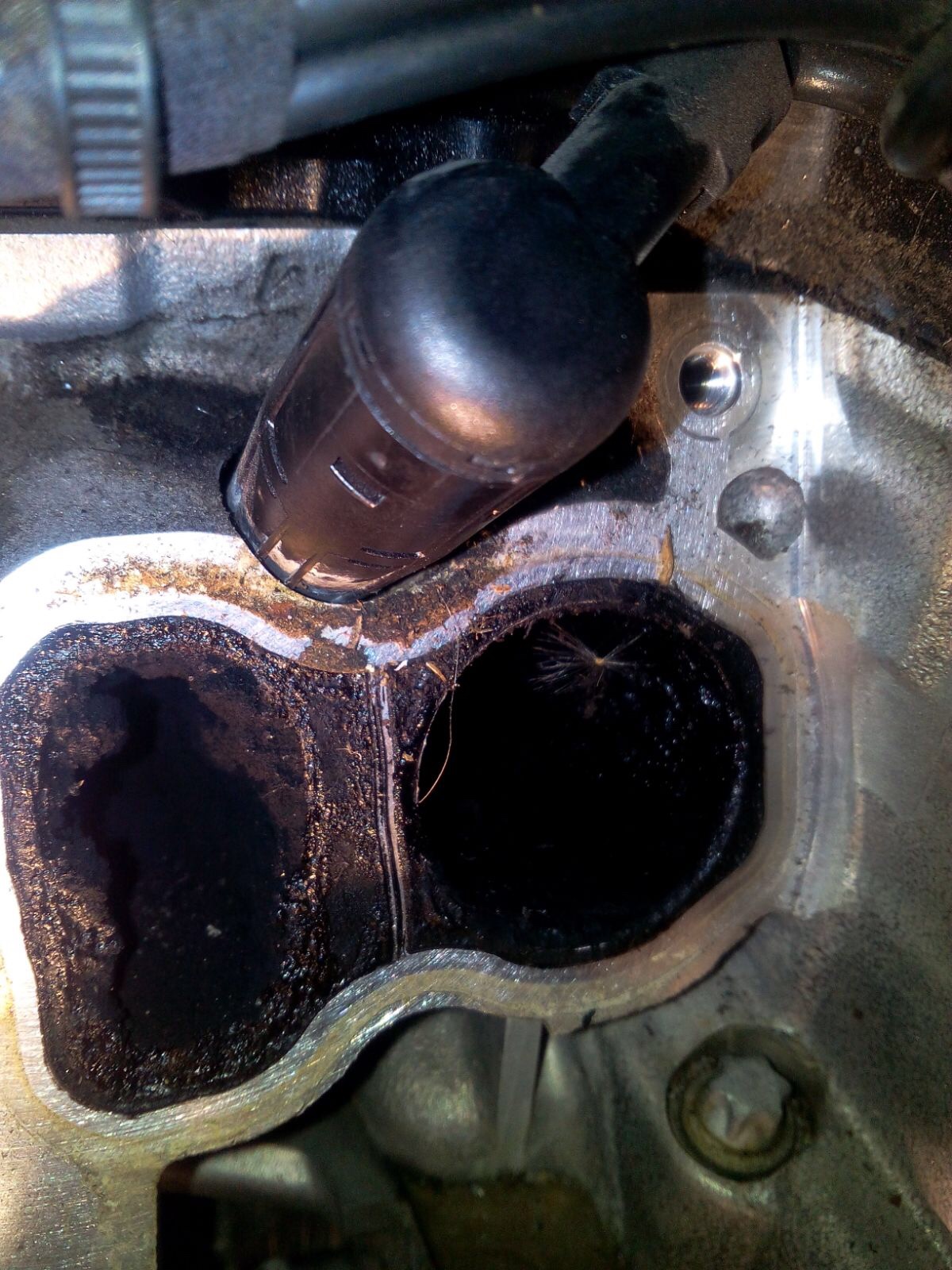

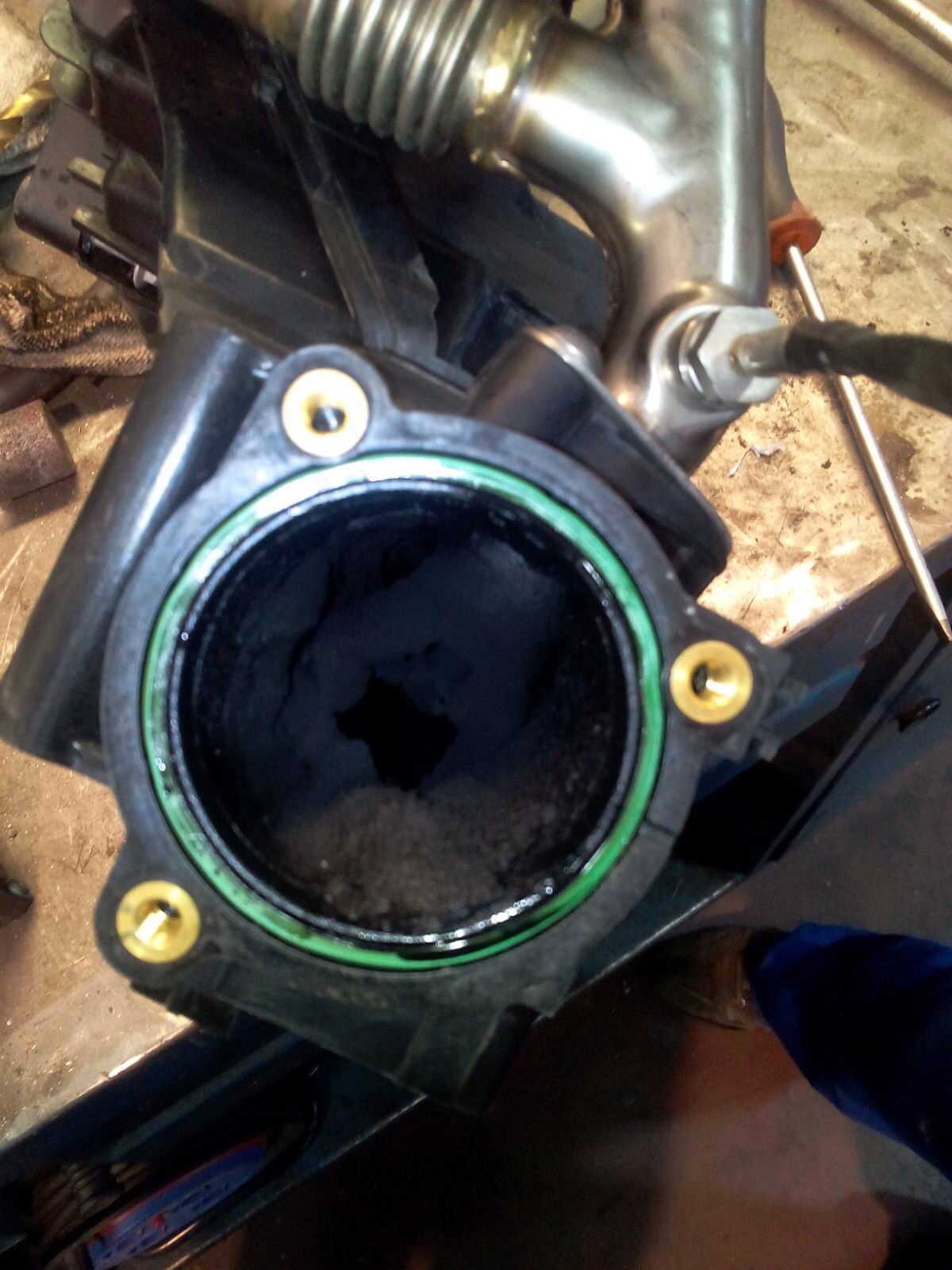

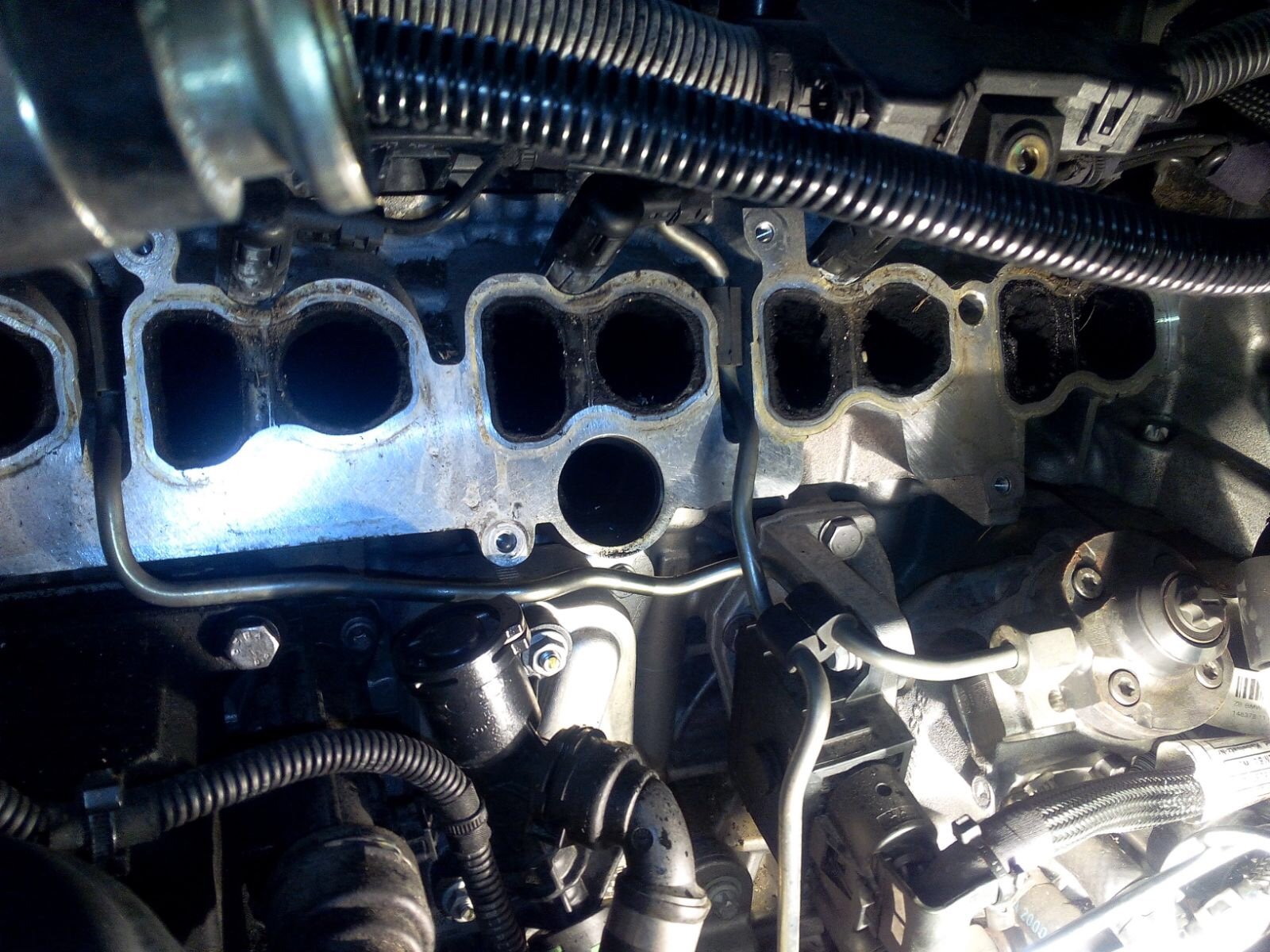

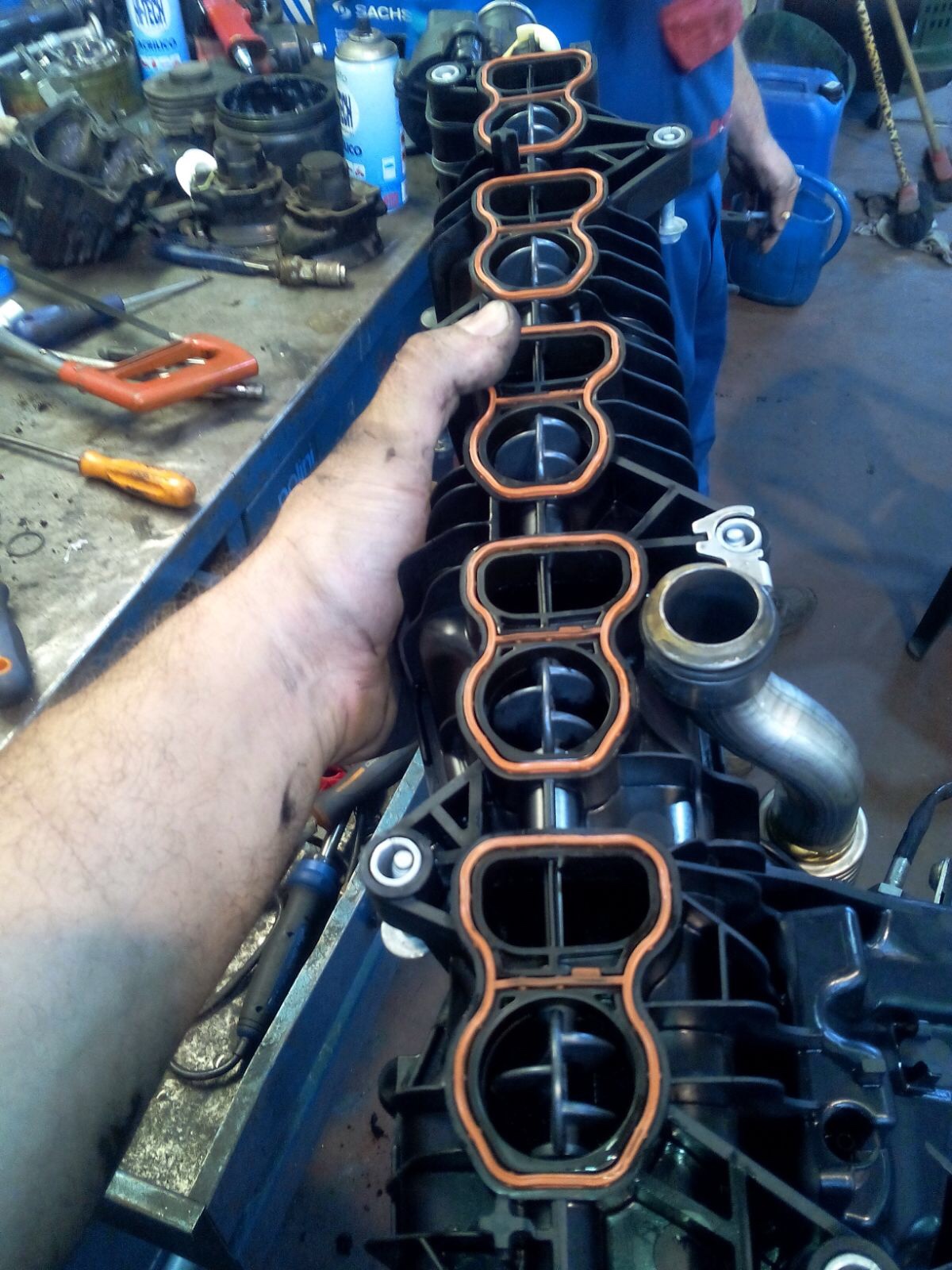

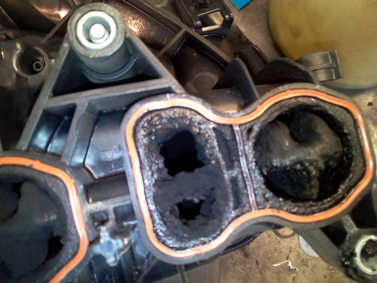

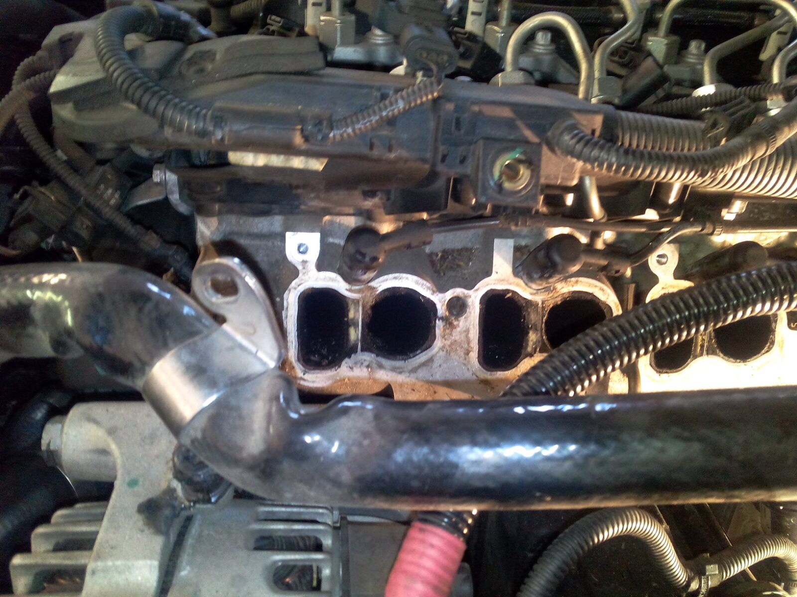

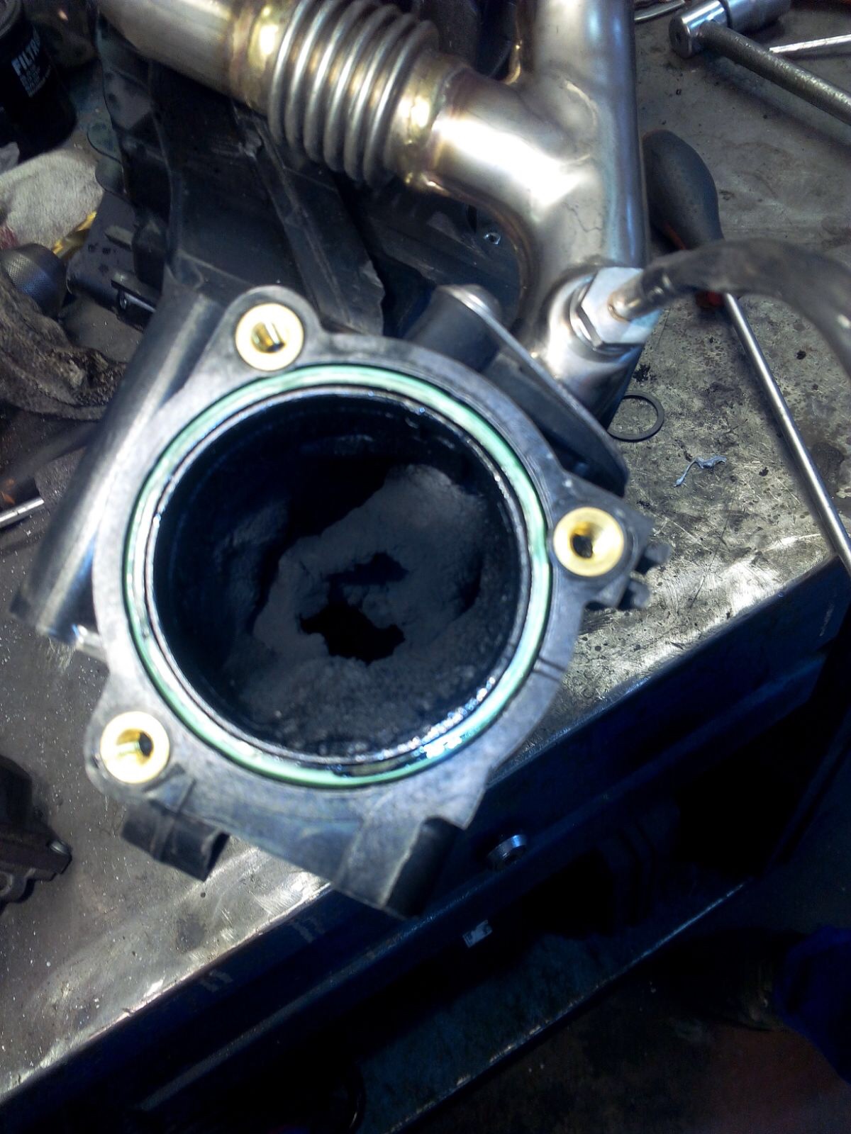

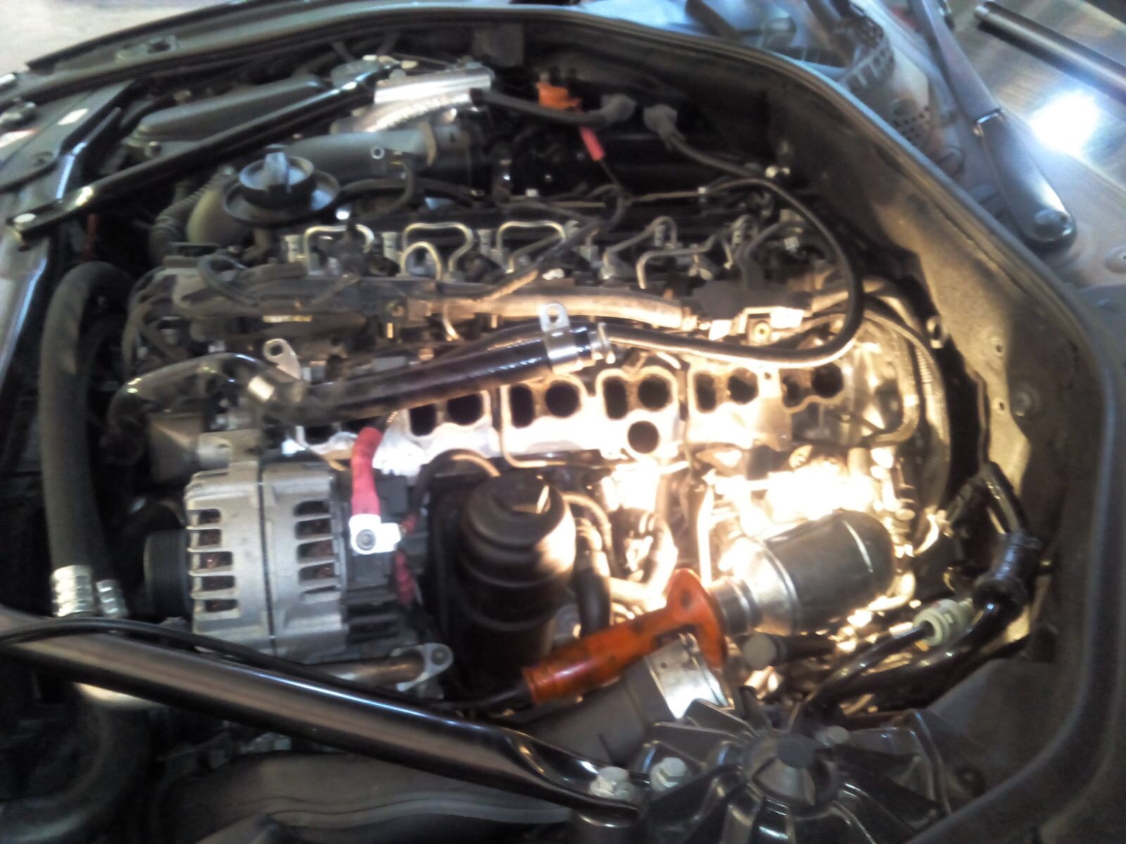

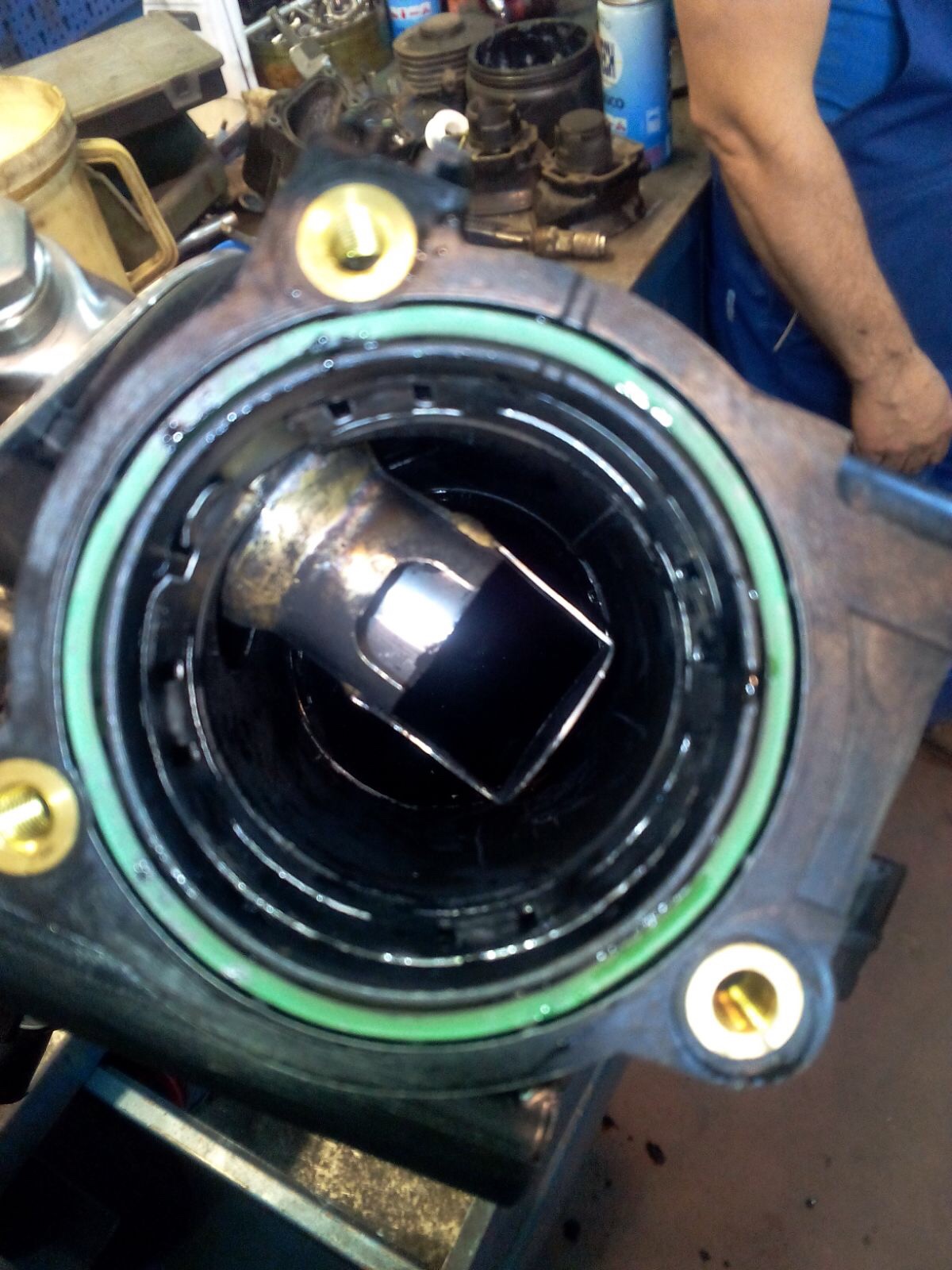

    Oggi, dopo che la macchina nn rendeva più bene e dopo un preventivo di "soli" 2800€ per la sostituzione dei collettori del motore, ho deciso di smontarli o meglio fatto smontare, naturalmente nn in BMW, X vedere la schifezza che avrei trovato grazie alla EGR.
    allego qualche foto

    Dopo questa semplice pulizia la macchina va veramente molto meglio.
    mi chiedevo questa schifezza se si stacca e va dentro al motore nn rischia di creare danni come allo sfortunato marcopa11?

    Che porcheria, hanno rovinato tutto con questo riciclo dei gas, quando ho tempo vado a comprare le guarnizioni e li pulisco anch'io. comunque se si staccano vengono bruciati in camera di combustione, ci sono anche degli appositi spray che funzionano per staccarli facendo girare il motore, basta spruzzarli ad intermittenza a valle del debimetro e dare delle accelerate, anche se la pulizia manuale rimane la migliore.

    Mamma mia che schifo ...... Bello il lavoro fatto , tutto pulito , che meraviglia

    Ottimo lavoro! Hai appena inventato una nuova professione: il meccanico delle pulizie!
