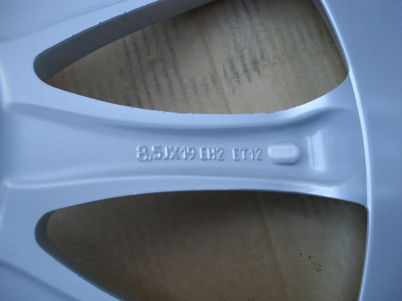

    le sigle son tutte interne,come nei tuoi 172 che se non sbaglio ci avevi postato le foto.
    questi i mie 19 replica[​IMG]

    Eh si.. i tuoi li avevo visti e anche tutti i miei ce l'hanno così... ma non mi spiego come possa essere che i suoi non abbiano niente di niente..
    Ti è capitato di averne visto senza nessuna scritta?
