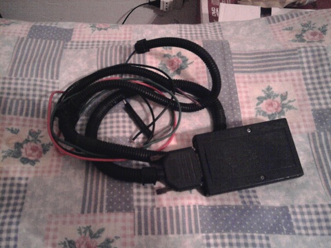

    finalmente mi è arrivata la centralina Chipbox Seletron per la mia e46 136cv :mrgreen:
    apparte consigli vari, potete illustrarmi come arrivare alla pompa di iniziezione per collegare il modulo?

    ...............per fare prima e collegare bene il filo alla pompa ti conviene smontare il collettore di aspirazione,se hai una buona manualità ci metterai circa 2 ore
    p.s. visto che ti trovi con il collettore smontato cambiaci anche la guarnizione che di sicuro non ti "soffierà" a lavoro eseguito..........

    M;etti in conto un buon 3 ore per sontare, cablare e rimontare.
    E sono stato stretto come tempo.
    Cablarle su quella maledetta rotativa apistoni radialio è veramente roba da funamboli.
