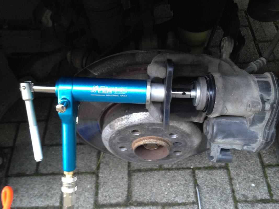

    Non ho visto il video, ma l'attrezzo per indietreggiare il pistoncino e contemporaneamente ruotarlo è questo in foto, funziona ad aria compressa

    E funziona? Io ce l'ho manuale e funziona con la golf ma con la bmw ho dovuto disaccoppiare la bobina del freno elettrico ed avvitare a mano il pistoncino.

    Mahh....nella mia funziona alla grande........:mrgreen:

    Ma non hai disaccoppiato la bobina del freno a mano elettrico come ha fatto Anacleto e come è spiegato nel video?

    è meglio staccare il motori elettrico che stà dietro la pinza....prima di arretrare il pistoncino

    Il mio attrezzo si é piegato il manico, ed ho avuto paura di rompere il freno a mano, per cui ho tolto la parte elettrica e arrivato il pistoncino con una chiave torx da 45, poi é stata un passeggiata.

    hai fatto bene.......evitando di rompere il motorino elettrico
