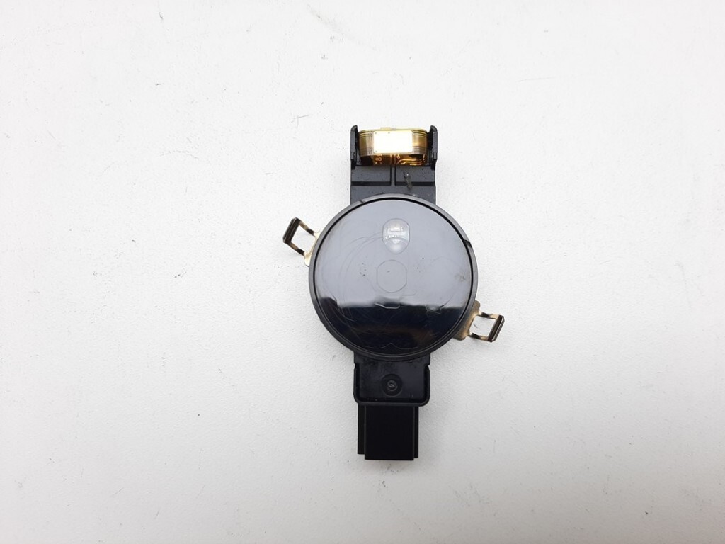

    Questo il sensore in oggetto.
    Poggia sul parabrezza,coperto dall' area "nera" schermata del vetro (quindi no rifrazione) sotto la copertura dello specchietto. 1.PNG 2.PNG

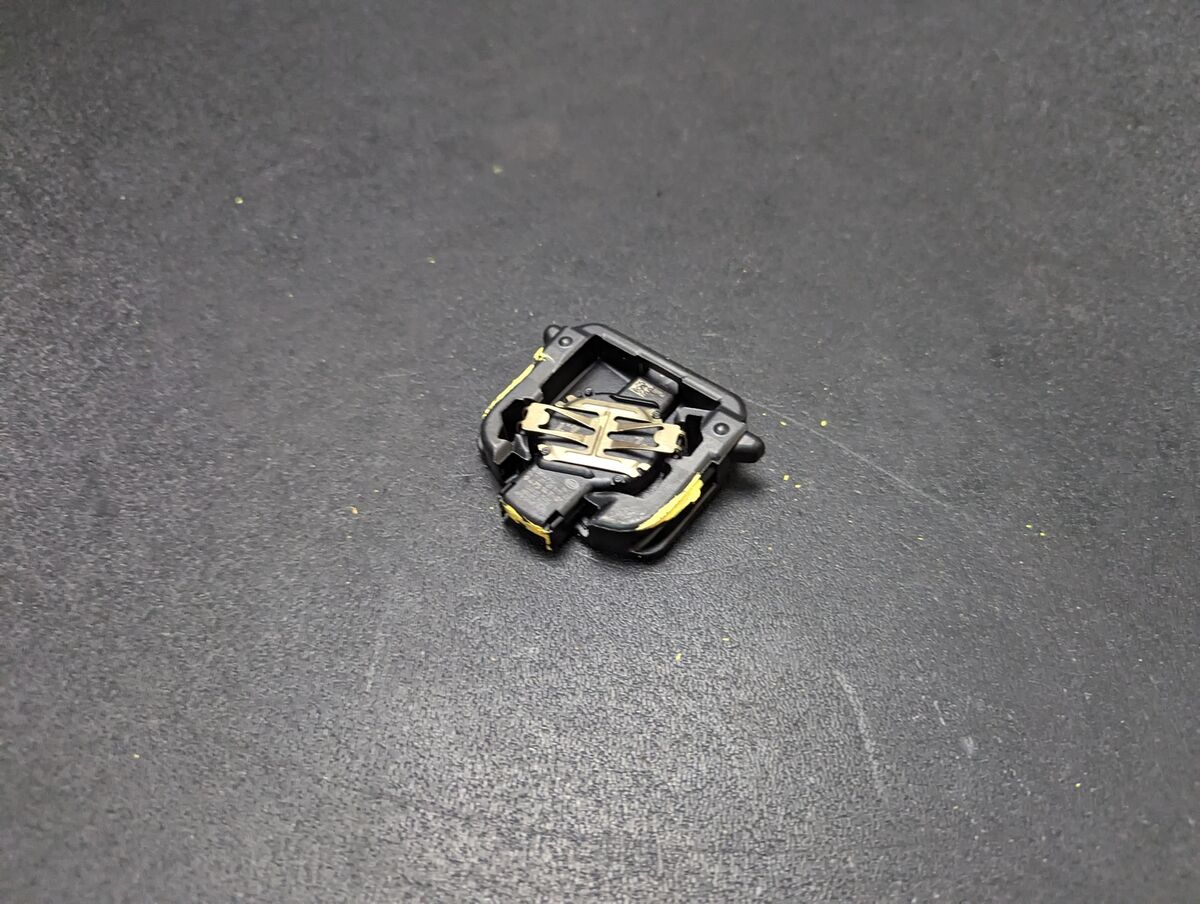

    Dopo aver aperto la copertura di plastica, non so però come si smonta (quindi come accedere al sensore), è diverso dagli altri che ho visto (anche su internet) oppure smontato (di persona) (ps mai smontati su F3x) ](*,)
    2023-08-20 16.16.44.jpg 2023-08-20 16.22.36.jpg 2023-08-20 16.23.21.jpg 2023-08-20 16.24.17.jpg
    Dovrebbe essere questo (qui completo di tutta la copertura), ma prima non ho ben capito come estrarlo senza distruggere tutto :lol:

    Su Fxx non saprei..su e9x è incollato al parabrezza,con un gel apposito trasparente.Ed è come quello che ti ho mostrato prima.
    Sei sicuro sia quello da tua foto?
    Non è che quello sia il sensore pioggia?

    Si, è quello, si riconosce il supporto esterno (le due alette quasi rotonde, laterali, in alto) e la parte scritta del sensore si intravvede nella mia foto.
    Ovviamente, la parte col sensore è dall'altro lato, cioè questa [​IMG]
    Pare non ci sia più il gel, ora BMW vende un disco apposito da usare al posto del gel, codice 61359856157 (pad in silicone)

    Secondo me devi mollare le 2 clip esterne,sganciandolo.

    Può essere che avesse il gel, o che altri modelli abbiano il gel, ma su questa c'è il disco di silicone come ricambio :-k
    https://bimmercat.com/bmw/it/search/selectCar/F36N/GC/BMW+430d/ECE/61_2807
    Per le clip, quelle servono a fissare il sensore (la parte rotonda) sul supporto (quella grande di plastica nera, che non si cambia), si vede nella foto di tutto l'assieme che ho messo prima.
    Ed il tutto è fissato non so dove con altro clip, eccole
    La parte in rosso è il gruppo di plastica della foto precedente, mentre le clip cerchiate di verde dovrebbero essere quelle che sbloccano il tutto, ma avere uno schema aiuterebbe, per essere certi di dove fare leva senza rompere nulla :-k

    Il pad gel di ricambio serve per fissare un NUOVO sensore al parabrezza.
    Secondo me per togliere il vecchio devi sicuramente sganciare le 2 clip che lo bloccano al corpo plastico della tua foto.
    Forse dopo si "sfila" dalla sede,in qualche modo,in senso orizzontale.
    Per il nuovo,"incolli" il pad gel al sensore,poi lo piazzi in sede,e blocchi con le 2 clip al corpo plastico.
    P.S.
    pad gel = disco di silicone (nel tuo caso) forse questo è adesivo bi-facciale...
