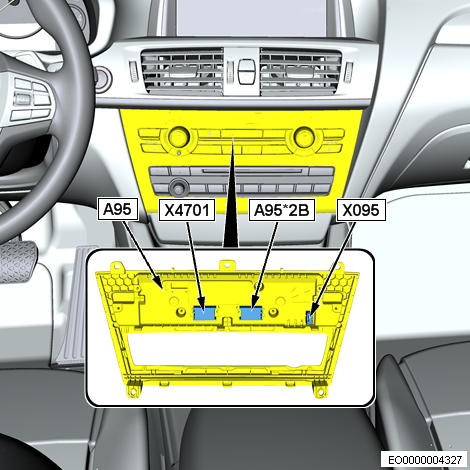

    Controlla che non siano danneggiati i cavi dietro la centralina, soprattutto quelli del connettore X4701.
    Controlla che il marrone sia ben collegato a massa.

    ciao a tutti ho risolto con l'aiuto di @smercki
    c'era un filo spezzato del LIN BUS!
    Per fortuna sono tornato al fresco!
