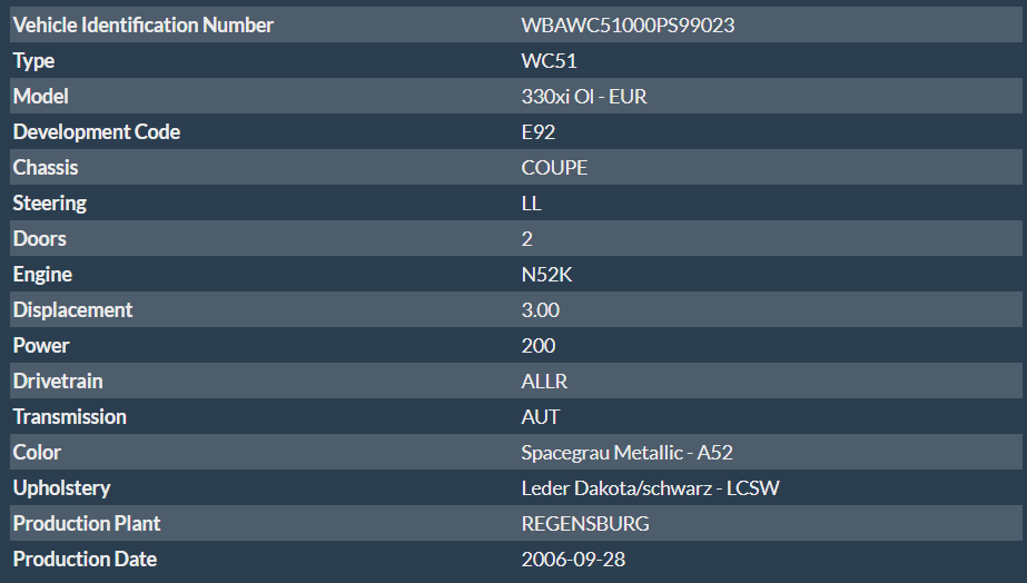

    se guardi il telaio che ti ho segnalato, è proprio quello di una 330xi e92 272cv con N52. oh ma li leggete i post che scrivo?
    ti dimostro quel che dico con un numero di telaio e tu dici che non è vero?

    mica sono solo io a dirlo. qui ci sta un errore generale sia nel vademecum presente sul forum sia su wikipedia.
    Comunque non mi sembra sia il caso di inalberarsi.

    per capirsi, questo non è un errore, è una 330xi e92 272cv con n52
