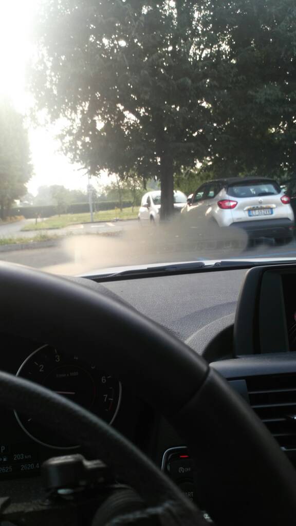

    Buongiorno ragazzi,
    é da qualche giorno che sto notando il problema:
    dopo un po' che viaggio, con A/C accesa il parabrezza mi si appanna centralmente, all'esterno (posto una foto questo pomeriggio)
    Volevo capire se é un problema che ho solo io o no.
    grazie a tutti

    A me capitò in Messico, avevo così tanta condensa esterna che la toglievo con il tergicristalli!!
    Però li c'era un umidità al 98% ed appena rallentavo mi si formava!
    Prova a non indirizzare l'aria direttamente sul parabrezza, penso sia perchè la differenza di temperatura tra parabrezza ed aria esterna sia molto alta.

    E' solo un discorso di T esterna, umidità dell'aria e di quanto tu raffreddi il vetro, ossia se scendi sotto la T di condensa in quelle condizioni ambientali

    ...mha, certo, lo so che questo succede per la differenza di temperatura interno/esterno, ma non penso dovrebbe accadere. In cinque auto che ho avuto non mi era mai successo...

    A me succedeva anche sulle auto precedenti "esagerando" con il clima in giornate calde e umide. Dipende un pò dalla posizione/distanza delle bocchette aria. Se lo si vuole evitare gli unici modi sono appunto non indirizzare l'aria direttamente sul parabrezza o mantenere T/flussi più moderati

    non so, domani proveró a giocarci un po', ma mi é successo anche questa mattina che, non ho guardato, ma ci saranno stati massimo 22 gradi, alle 6.45 non c'era ancora così caldo

    Prova a pulirlo bene con un detergente sgrassante, dovrebbe attenuare il problema.

    Proveró anche questa, grazie! ...ho capito che più che un problema di temperatura esterno/interno é di umidità. Ho provato a scendere nei box con clima acceso e finestrino abbassato (quindi non c'era moltissima differenza di temperatura) e si forma SEMPRE condensa sul parabrezza

    Quello che conta non è la T interna dell'abitacolo ma quanto il flusso (e la sua T) è diretto sul vetro, è la T del parabrezza che conta. Poi dipende sempre dalle condizioni ambientali fuori (umidità, T est, altitudine, ma come dicevi tu soprattutto la prima)

    volevo fornire un contributo fotografico, io, anche se voi mi dite che puó accadere, io sottoporró il problema in concessionaria poiché mi capita tutti i giorni

    con questo caldo è stranormale che fuori si faccia la condensa, un giro di tergi e via

    mha, io non l'ho mai vista, nemmeno con la mia prima auto, una 206 ..col tergicristalli chiaramente va via, ma si riforma dopo pochi secondi, devo spegnere il clima

    lo faceva la mia polo del 98, le due 147 e la E87 ;) /emoticons/wink@2x.png 2x" width="20" height="20">
    capita quando fuori l'aria è troppo umida......

    Non direzionare l aria sul parabrezza.
    Normale questi giorni, anche sulla mia golf fa lo stesso problema.
    Sulle auto molto ben isolate dall esterno succede in estate e anche in inverno. Le auto con molti spifferi non hanno il problema :) /emoticons/smile@2x.png 2x" width="20" height="20">

    si, dovró provare se migliora direzionando l'aria diversamente, ma temo di no. é proprio condensa di umidità esterna. vedró come va quando passerà questa corrente africana anche se, ripeto, anche a gente cui ho chiesto non succede

    giusto per provare, direziona l aria sui piedi e non inserire il ricircolo.

    A me non è ancora capitato questo appannamento, anche se io ho optato per l'automatico normale e non bizona.. Non so se cambia qualcosa. Ad ogni modo, io spengo sempre il clima circa 5 minuti prima di arrivare a destinazione e metto la ventola al massimo, in modo da asciugare completamente i filtri, che altrimenti rimarrebbero bagnati e farebbero quell'odore abbastanza fastidioso all'accensione successiva. Puoi provare anche questa via, magari migliora il tuo problema di appannamento☺

    la mia 220d se metto l'aria condizionata al massimo lo fa, mi sembra meno evidente rispetto a quanto visto in foto.
    Sulla 118d f20 non mi sembrava, ma magari ricordo male.
    Per quanto visto sinora non oscura la visuale, non dà evidente noia, ma lo fa

    ah ecco! sicuramente è l'umidità cge a contatto col vetro freddo si condensa sullo stesso. poi [MENTION=50202]marco984[/MENTION], dipende dalla zona, in mezzo alle risaie, dove abito io, sicuramente il tasso d'umidità é molto elevato

    Assolutamente normale... Ricordo che sulla mia vecchia ix35 ne fecero una questione di stato ahahahahah
